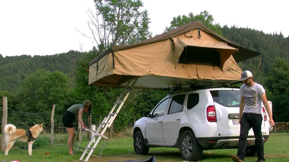

Des vidéos et photos de ma tente de toit Djebel line 180 avec annexe
Dans les alpes
Vacances d'été (1 semaine)
