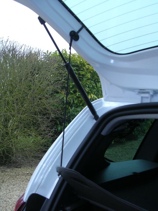

Je viens de lire tout ce sujet et rien vu concernant la partie finale qui est chiante car elle abaisse l'accés au coffre. Fallait trouver une solution rapidement et simplement.
Ce fut vite fait avec deux fois rien.
Une vis dans le joint du passage de fil du dégivrage arrière, un trou dans le coin de ce bout de tablette et un lacet de godasse. C'est le top, le coffre n'est pas plus grand mais on se baisse moins pour y acceder. Le basculement devient automatique et comme ça, on n'oublie plus de le baisser.
Je n'ai pas déposé de brevet, vous pouvez copier librement.
