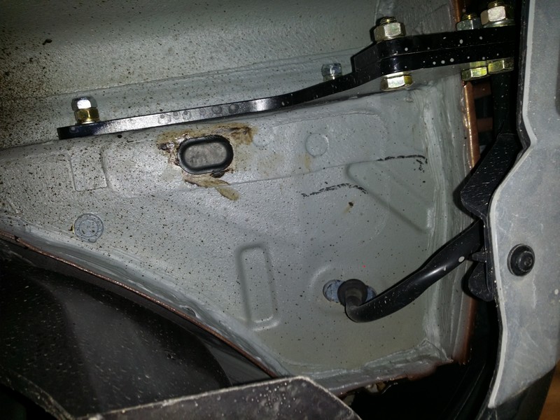

En plus il n'y a rien de compliquer pour poser l'attelage ...Un peu de temps et de la patience.
Et surtout un travail bien fait ... Car fait sois même ;)
Faire juste attention aux entretoise entre les tôles des longerons du châssis qu'elle reste solidaire de la vis (tu peu entourer les vis avec du chaterton sur la longueur de l'entretoise) comme ça les entretoises ne risqueront pas de s'échapper quand tu la mettra en place.

tite question :
les ferrures de coté on une forme (courbe , cintre) ... du coup , elles ont un sens de pose .....sur la notice ce point n'est pas bien clair :cry: .....alors les cintres doivent être entrant (vers l'intérieur) ou sortant (vers l'exterieur) :?: :?: :?: :?:

Je ne me rappelle plus pour le sens ...Je m'étais posé la question.
Je crois que j'avais monté à blanc pour vérifier que tout soit bien parallèle.
Une photo de l'époque ... Je n'ai retrouvé quelle malheureusement :( Mais ça ne dis pas l'orientation

c'est con qu'il n'y est ni repérage ou d'explication mieux détailler sur ce point :oops:
j'attends voir si quelqu'un a la réponse :!:
