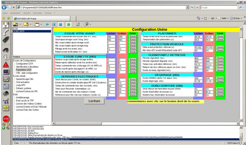

De plus pour la programmation valise, le programme DDT2000 ne laisse rien entrevoir de ce côté. :idea:
Voir Essuie vitre Avant
A suivre............. :idea: :!:

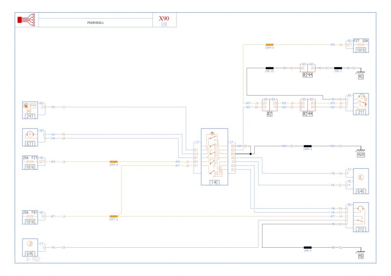

cedric.c a écrit:
Le connecteur 14 PIN du Duster possede 2 emplacements vides et celui du commodo de clio aussi mais 1 seul est en commun.
Quelqu un a t il trouvé LE schema electrique de la Logan ou Sandero (moi pas!!) qui me permettrait de comparer les fiches/fonctions de chaque vehicule ?
D avance merci
Ced
salut
moi oui
SCHEMA ESSUIE ET LAVE VITRE AVANT ARRIERE LOGAN
bonne analyse
A+
XAV
