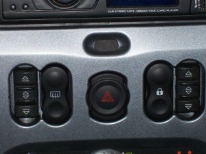

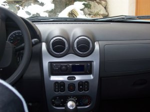

Bon, voilà, c'est ce que je compte faire sur mon duster ( voir photos) 8-) , mais je l'ai pas encore. :roll:
les boutons, je les es en mains.(4 commandés et récupérés).
le but faire un échange standard,avec ceux d'origines, AVANTS et ARRIERES.
Le hic :? C'est que je voudrais savoir sur les boutons arrière le nombres de câbles qu'il y a au branchement.
à l'avant il y en à 5 vu sur le fofo, mais sur l'arrière ??? :?:
Donc je vous demande ci c'est possible de me dire ou faire une photo de la fiches d'un des boutons de lève vitre arrière, pour savoir ci l'impulsion marcherai, voila l'idée. :idea:
