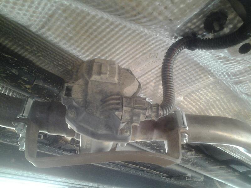

J'ai commencé, voici l'idée, pour l'instant 2 colliers a 3e achetés chez eldorauto et une barre de protection, j'ai aussi déplacé le cable électrique

oui à peu pres ca mais je voyais plus une tole qu'un fer plat.
car une branche peut aller se fourrer dans la vanne et l'arracher.
dans ton montage tu offre une belle prise pour une branche, tu risque meme d'endommager le pot nan? c'est efficace contre une pierre.
par contre tu réduit encore la garde au sol qui je trouve est déjà basse à cause de cette vanne.
Tu as raison pour les branches, pour la garde au sol c'est un effet d'optique car le fer plat est a 5mm du bas de la vanne, pour le tole je ne ois pas comment le fixer, j'attends avec impatience ta proposition, Dacia france mais repondu qu'il fallait que je me rapproche d'un cc mais je n'y crois pas, ils n'ont rien a proposer

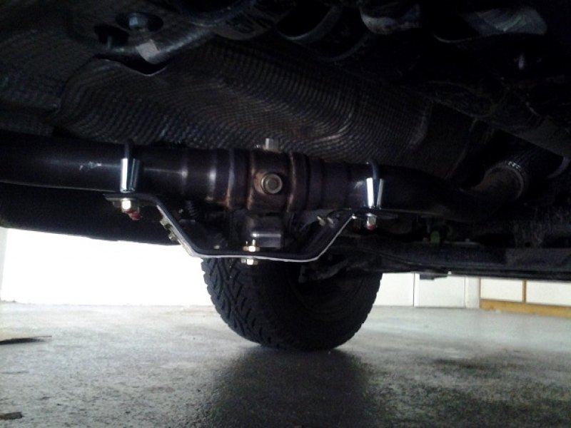

ici

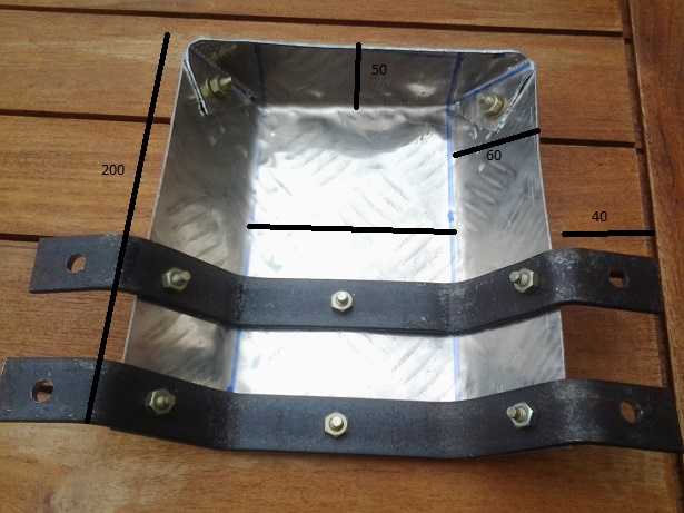

j'ai acheté deux toles, une en alu avec les grains de riz, une autre en acier. l'alu est plus rigide que celle en acier donc je vais essayer avec. j'ai des brides aussi.
je ne sais pas encore quelle forme donner a ma tole, le S du tube d'echappement est plus prononcé que je le pensais. j'essaye cette semaine de lever le Duster pour mieux voir.

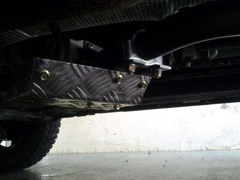

Voici ce que j'ai fait pour proteger cette sonde:
une tole en alu de 200*250
2 fer plat de 2mm d'épaisseur
2 collier d'echappement
en photo cela donne:
j'ai mis mes dimensions approximatives, je vous conseille de faire un modele en carton
et posé cela donne cela:
ici
