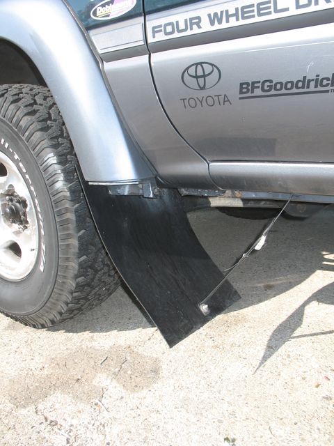

Je pense que si l'on veux une protection valable pour le Dudu il faut faire soit même les bavettes avec une feuille de caoutchouc toilé industriel ou dans des plaques de revêtement de sol caoutchouc haute densité :idea:
ou encore voir l'idée de notre ami FRK avec les bavettes universelles de chez Norauto a 17 roros
L'idéal serait :roll: :idea:
En premier revoir le système de fixation des bavettes plus solide :?: car sur la garniture d'aile qui est épaisse comme une feuille de cigarette c'est pas terrible :idea:
Concernant les bavettes les faire plus larges débordant légèrement de la carrosserie, et surtout plus longues avec un système de chainette ( comme sur les camions de BTP) afin d'éviter le retour de la bavette sur le pneu en marche arrière :idea:

Esthétique mise de coté ,,,,,, pour avoir une protection maxi je pense qu'il faudrait des bavettes presque a raz du sol (fabrication maison) :?:
