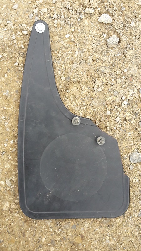

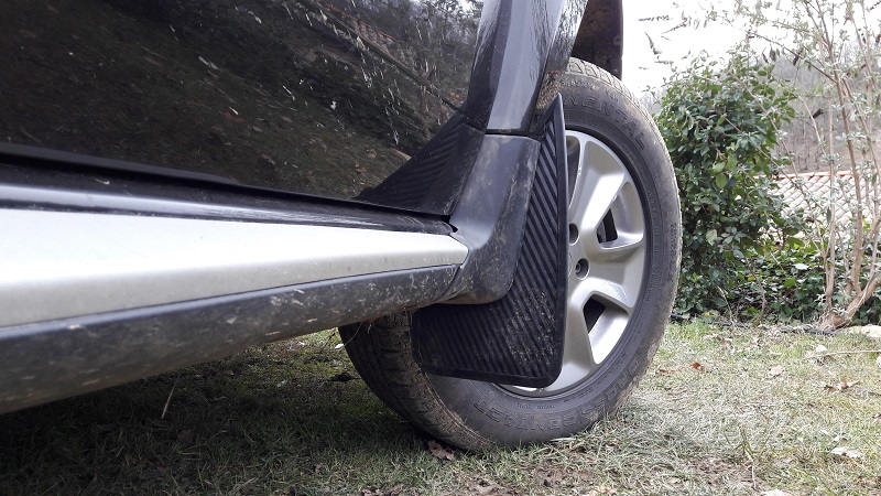

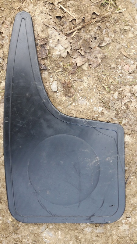

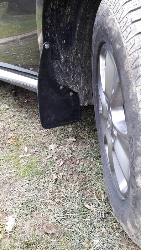

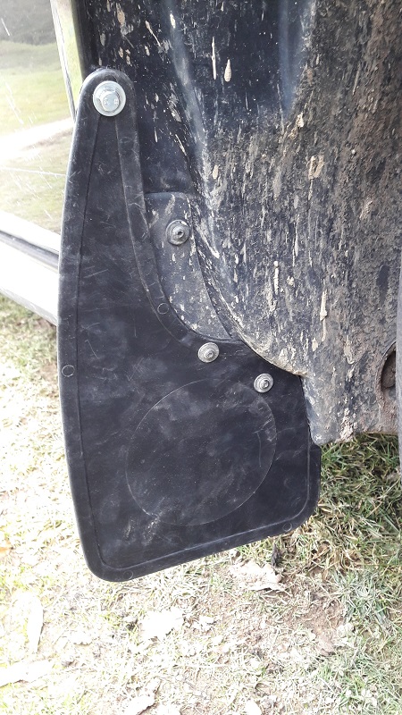

Des nouvelles de mes bavettes Norauto:
J'ai commencé à les présenter, et à faire une petite découpe.
Je pense que cela va très bien s'adapter.
Je continu demain, je prendrais des photos explicatives.
Duster 1 phase 2 (2013) 4x4 pneus mud, +3cm, galerie maison.
 Sujet du message: Re: Bavette avant et arrière
MessagePosté: 22 Jan 2017 16:53
Inscription: 30 Déc 2016 13:05
Messages: 105
Localisation: 81
La bavette Norauto (17€ les 2)
Découpée
Prête à mettre en place
En place avec vis d'origines en bas et boulon rondelles et ecrou frein en haut.
Vue avant
Vue arrière
Je ferai un essai comparatif en allant patiner copieusement dans la boue avec un coté sans la bavette, l'autre avec. Biensur je ferai des photos pour vous.
