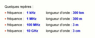

le rapport c'est justement ce qu'on m'a expliqué, c'est la longueur du brin qui fait la plage idéale de réception, selon la matière cette longueur peut varier
dans le calcul ils parlent de 1/4 d'ondes, j'ai pas encore regardé à quoi ça correspond mais ils divisent la longueur par 4 apparemment et la formule tient compte de la vitesse de la lumière/la fréquence ou un truc comme ça
j'ai trouvé ce tableau (à diviser par 4 pour 1/4 d'onde)
après, je ne sais pas comment ils calculent les Grandes ondes, ondes courtes, etc..., je sais que ça fonctionne pour la FM (MHz)
il y a plein d'infos là dessus qui trainent sur le net
en tous cas, c'est flagrant, mon portail fonctionne 100x mieux avec mon antenne de 15cm (environs, j'ai pas mesuré exactement) qu'avec mon ancienne de 80cm

Ok...la longueur d'onde (m) = vitesse lumière (3.10*8m/sec)/la fréquence (Hz)
Soit pour RTL, 3.10*8/234000 = 1282 m et si on prend le quart, un antenne de 320 mètres ...CQFD! :lol:
et pourtant : http://lesantennespourlesnuls.pagespers ... tion_1.htm
bonne lecture :lol: :lol: :lol:
le calcul que j'ai marqué est bien réel et comme j'ai dit, ça fonctionnera avec des longueurs différentes mais pas de manière optimale
autre exemple : http://www.f5axg.org/antennes_14_donde_verticales.html
PS : le calcul se fait en MHz
PS2 : la longueur d'antenne est un truc bien connu chez les cibistes
