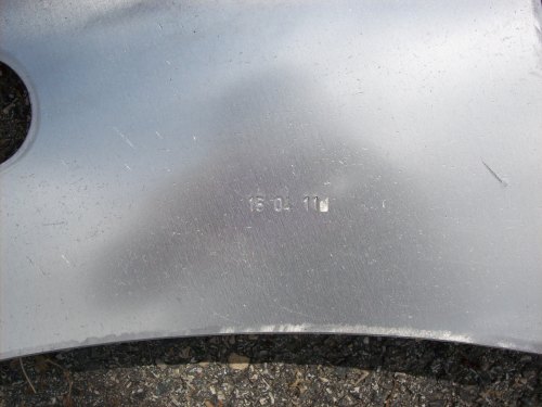

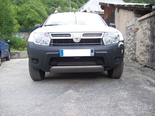

Montage de mon ski alu
comme vous avez pu peut etre le lire j'avais commandé un ski alu à notre ami jlouis le 17-04-11
reception de celui-ci le 20-05-11
et oui c'est la date de fabrication le 15-04-11
donc difficile de me le livré plus tôt et encore merci à toi jean louis
La notice
pas très compliqué
Réception////////////////////////////////Présentation///////////////////////////Outillage clé plate et cliquet de 19
Image Image Image
Démontage des boulons//////////////////Montage des entretoises/////////////////4 boulons à serrer
Image Image Image
voilà c'est fait
Image Image Image
il a de la gueule non en plus 6 mm d'alu de protection pour le moteur
cela m'a pris 10 minutes
merci encore jlouis
A+

il a l'air pas mal ce blindage.
J'vais surrement le commander (quand j'aurais ma ouature). mais bon 295€ la tole...

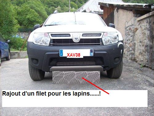

Bonjour
Pas mal aussi la modif sur le ski alu de XAV38........ :lol: :lol:
Voila le pourquoi du ski alu... :idea: :!:
