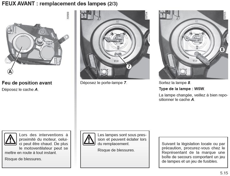

LOL a écrit:
Je n'ai pas regardé sur la notice si il est indiqué comment changer une ampoule sur le duster....si ce n'est pas indiqué nous ne pouvons pas ,en effet,être "verbalisable" ...enfin je pense.... :?:
si si, c'est marqué, dans la partie 5 "conseils pratiques",
de 5.14 au 5.22 :arrow: "remplacement des lampes"
Apres 5.22 arrive.......... 5.25 "les fusibles" :!:

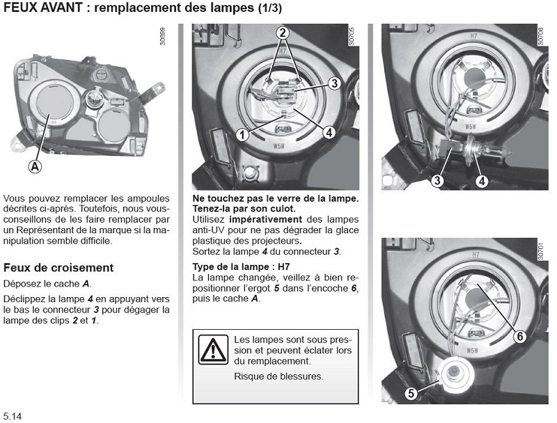

Jean-Phy a écrit:
Vous lisez comme moi "UTILISEZ IMPERATIVEMENT DES LAMPES "ANTI UV " 8-)

Anti-uv= h7
probablement pour éviter le cancer des optiques!!!
Impossible de bronzer dans son garage en face de son duster, merde alors!

MessagePosté: 28 Juin 2012 20:57
je viens de vérifier; effectivement le duster a des ampoules h7.
Et d'ailleurs, après avoir retiré l'ampoule de l'optique droite, impossible de la remettre!
En plus le "miroir" "berloque" dans l'optique...concession demain!
Donc les boites d'ampoules avec les h4 habituelles ne conviennent pas; impossible de mettre une h4 à la place d'une h7, pas les mêmes dimensions...
