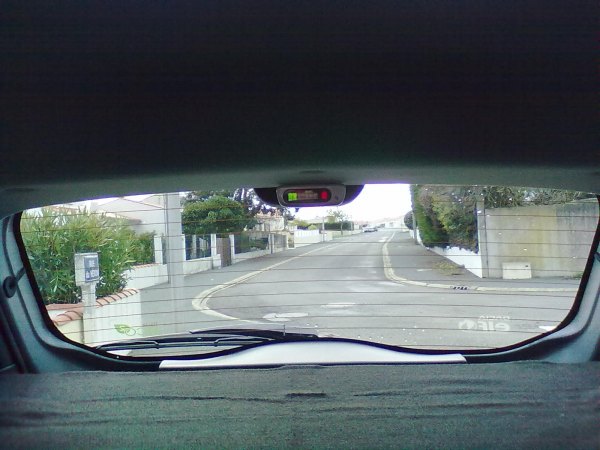

Je vais monter ça ce week-end, sans démonter le PC si je ne galère pas trop !
NOUVEAU DUSTER Lauréate dCi 110 4x2
 Sujet du message: Re: Installation d'un radar de recul électromagnétique Proxel
MessagePosté: 18 Jan 2014 15:14
Inscription: 23 Déc 2013 13:16
Messages: 26
Localisation: 21200
Pose ce matin sans dépose du PC.
Un peu galéré, je dois avoir les bras trop long !
Mais ça m'a pris un peu plus d'une heure.
Tout à l'air de fonctionner correctement.
Après différents essais, je suis pleinement satisfait de mon achat.
