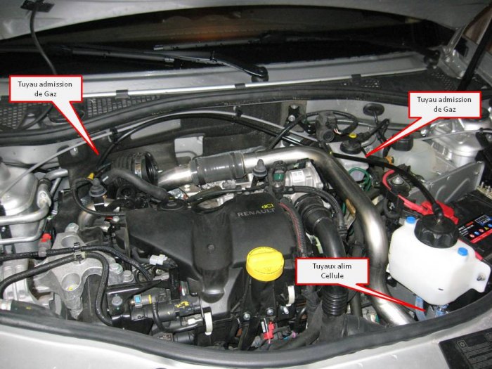

Tout d'abord, une vue d'ensemble (avec le filtre à air démonté):

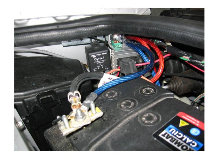

Le reservoir et la cellule sont fixés sur un support que j'ai fabriqué. J'ai installé l'electronique de régulation du kit à droite de la batterie, sur un support pris sur des vis existantes.Les branchements sont assez simples: un + et - batterie, un fil sur l'excitation démarreur et un autre sur le + après contact (fil jaune de la prise blanche de l'UCH: à moins d'en trouver un non temporisé dans le moteur...)
Comme on peut le voir, les câbles sont de grosse section: Cela est due au fait que régulateur peut tenir un ampérage très élevé. Ils ont sur-dimensionné cette pièce pour ne pas avoir de soucis de fiabilité.

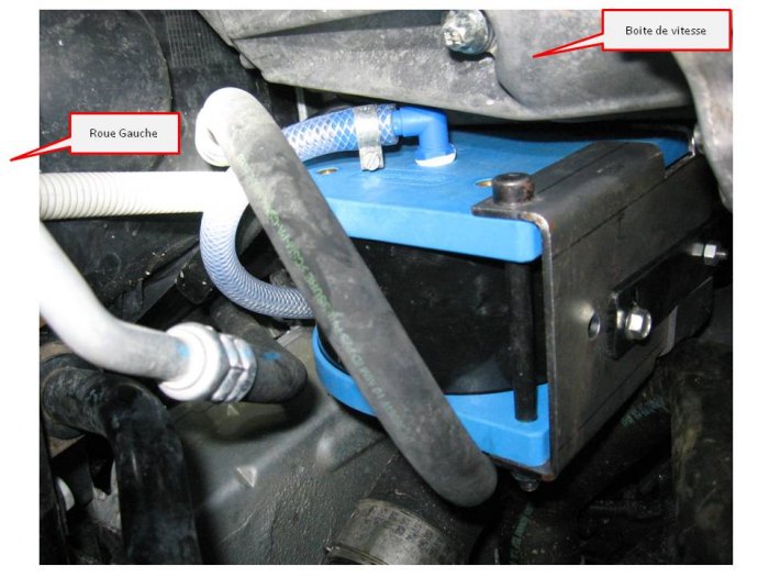

Vient ensuite la cellule, que j'ai choisi de mettre devant la boite de vitesse (sous la batterie, donc). On peut largement discuter mon choix (c'est pas pratique à poser et ça passe juste, mais on ne la voit pas), On aurait pu le mettre dans le pare chocs, derrière la calandre (mais ça risque de se voir...)...

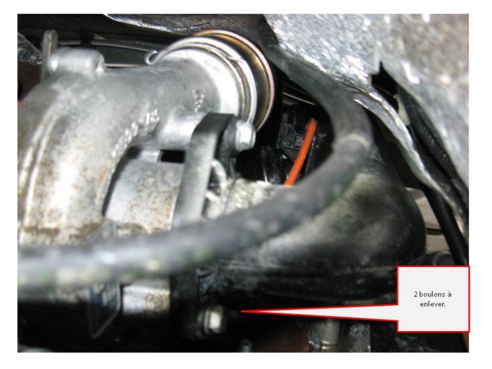

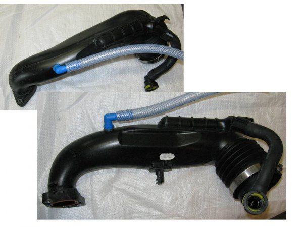

Enfin: le tube d'admission qu'il faut démonter pour y percer proprement un joli trou au bon endroit.
Juste 2 boulons à enlever à l'entrée du turbo, tapoter un peu pour décoller joint et sortir par le haut.

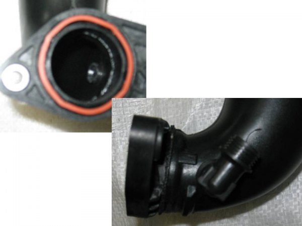

Alors, pour le branchement sur l'admission: voici ce qu'il ne FAUT PAS FAIRE !!!
Le tuyau sort juste derrière la sortie du reniflard d'huile (turbulences qui crées des contre pressions pour faire court).
Il faut le placer au plus près du turbo, comme ça:
Je n'avais pas fait gaffe à ce détail. Suite à une discussion très instructive avec le fabricant, j'ai changé de place le tube. (j'ai changé pour un coude noir, désolé , on ne voit pas super bien)
Depuis, la différence de comportement est plus sensible (un peu plus de couple à bas régime).
Pour la conso, je n'ai pas assez roulé, mais je suis déja à 5.2 (au lieu de 6.6 - 6.8 d'habitude.....), et je consomme 6 Ampères (et dans les 1L d'eau pour 5000 km d'après le constructeur...).
