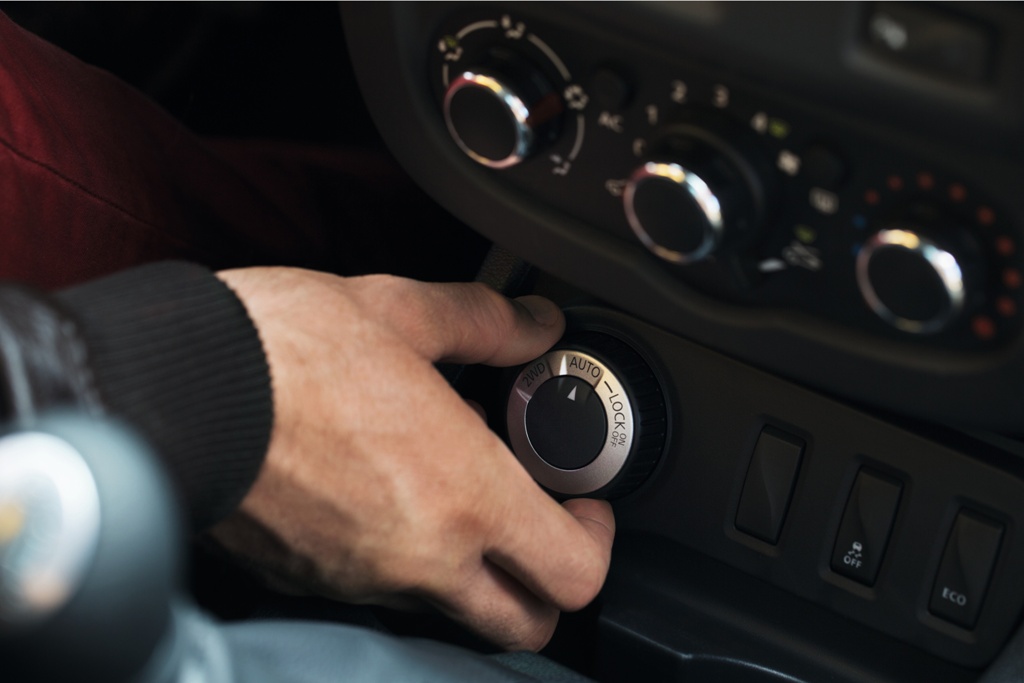

impossible seul vu comme ils en chient à 2 ...
sinon il y' a plus simple:
:lol: :lol: :lol: 8-)
