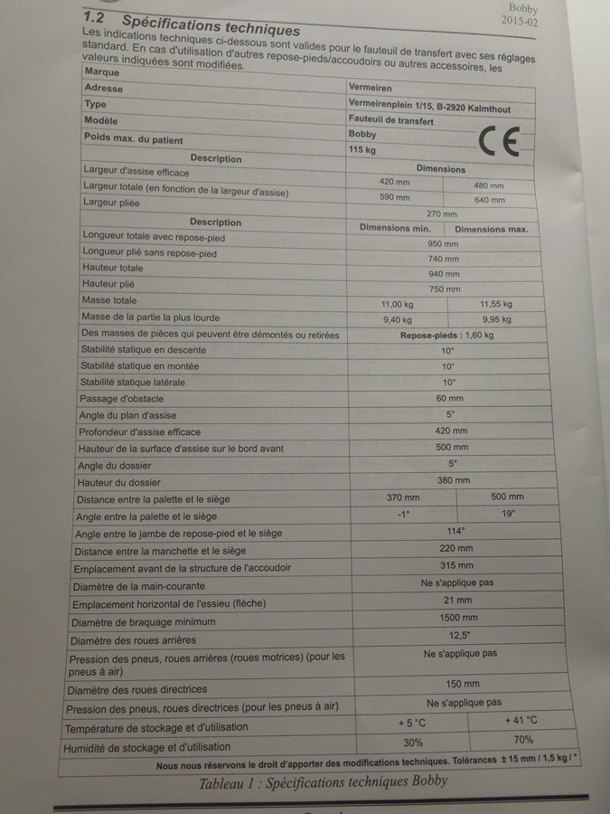

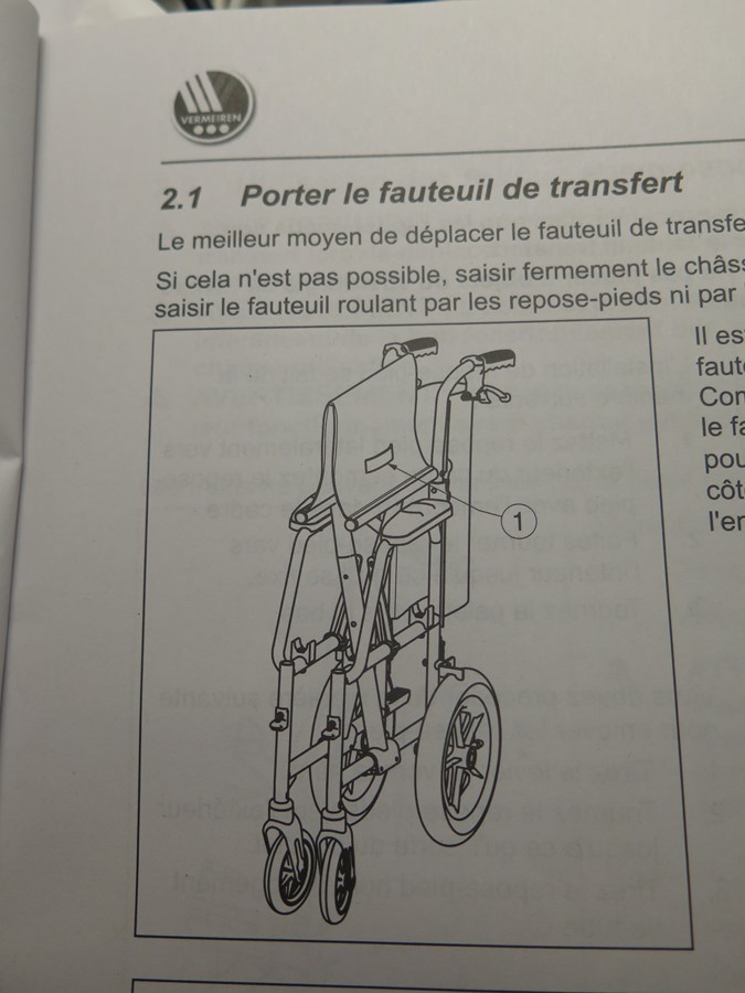

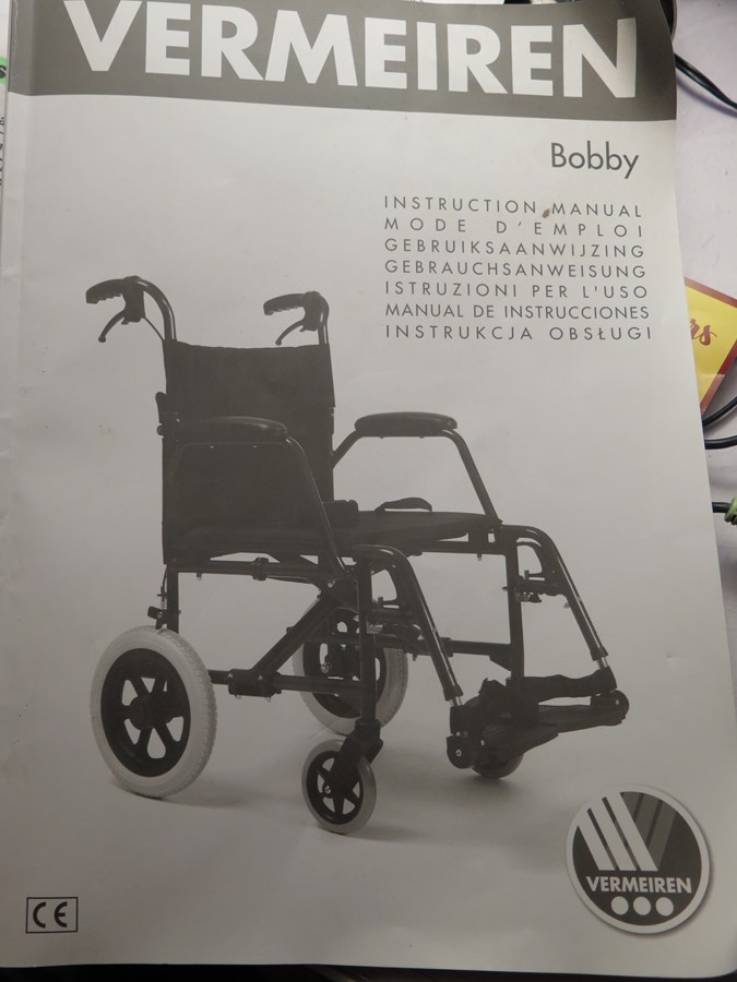

Le fauteuil plié tient-il debout dans le coffre ?
 Sujet du message: Re: rampes de coffre
MessagePosté: 16 Aoû 2019 19:57
Oui si j'enlève la protection dessus et il rentre bien également à plat.

Donc oblique aussi !
Faut que je fasse un dessin...
Tu peux me passer des photos du fauteuil plié ?
MessagePosté: 16 Aoû 2019 21:22
Je t'ai envoyé les renseignements par mail c'est plus simple.

Pour ma maman qui a 95 ans et pèse 95 kg, le médecin m'a fait une ordonnance pour un fauteuil de transport ( lorsque je l'amène chez un médecin ), donc totalement gratuit, qui est pliable facilement, et rentre à plat dans le coffre du duster.
Son poids n'étant que de 11 kg environ.
