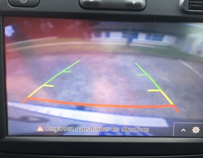

Désolé de remonter ce fil de discutions qui commence à dater, mais j’ai fait l’acquisition il y a 15 jours d’un duster de 2016 équipé d’une caméra de recul avec un medianav évolution est l’image n’est vraiment pas nette du tout.
J’aurai aimé avoir le retour d’experience De personne équipe de cette monté d’origine pour me donne une idée.
Ci joint une photo de mon écran, j’oublié L’objectif de la caméra n’est ni sale ni rayé.

bonsoir, je suis très étonné qu'une caméra de recul en option par le constructeur soit moins bonne qu'une caméra acheter sur eBay à huit euros port compris ! Il s'agit effectivement soit d'un objectif médiocre dont la nette et sur les bords est très inférieure à celle du centre ; c'est normal pour un objectif avec un angle d'environ 150 à 170°… Mais pas à ce point ! D'autre part, la partie centrale mais éloignée de l'image est floue, elle aussi. Deux solutions : soit l'objectif est très lumineux et cela est un compromis entre la profondeur de champ et la possibilité d'avoir encore une image lors d'un faible éclairage soit l'objectif est mal implantée par rapport au capteur un peu comme si on avait fait la mise au point sur une distance de 1 m. Je rappelle que plus un capteur est petit, ce qui est le cas de ces caméras, plus la profondeur de champ c'est-à-dire la zone de netteté est grande ; parallèlement plus la luminosité de l'objectif est faible, plus la profondeur de champ est grande mais la vision de nuit devient tellement « bruitée » qu'elle est vraiment de qualité médiocre tant sur le plan des couleurs que de la netteté… Un peu comme autrefois avec les films argentiques de très haute sensibilité ; on parlait alors de « grain» gros comme des pommes de terre !

Bonjour, il est vrai que de nuit l’image reste très médiocre mais est très lumineuse, on peut bien distinguer les différents obstacles mais ça reste très floue.
Normalement l'image est correcte sans plus si quelques conditions sont remplies :
1- la caméra est propre, sans pluie et sans condensation, ce qui dès qu'il pleut est une vraie gageure
2- la luminosité est bonne (ni trop, ni pas assez)
Bref, rien d'anormal à la qualité médiocre de l'image. Essaye la en journée après avoir essuyé la lentille pour être sur qu'il ne s'agit pas d'un autre problème.

J'ai un DUSTER Blacktouch de novembre 2017. A son acquisition, lorsque je passais la marche arrière,je pouvais voir sur l'écran du medianav seulement le bord du pare-choc arrière et, bien sûr, tout le reste du paysage. Très net.
Depuis quelque temps, je vois aussi la plaque d'immatriculation, comme on la voit sur les photos de SEB28190 ou de KALLROAD. Pensant que la caméra s'était déréglée,mon agent Renault me l'a remplacée sous garantie et, avec la nouvelle caméra, je vois aussi la plaque d'immatriculation. J'en conclue donc que la caméra d'origine était mal positionnée, et, qu'au fil du temps, ella trouvé sa place.
