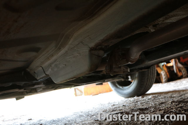

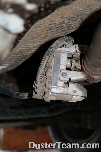

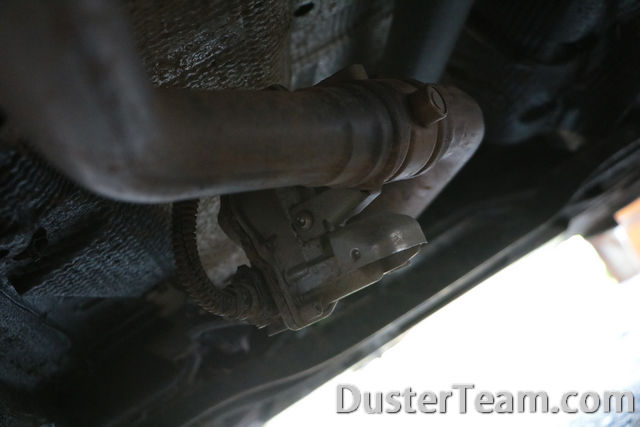

Comme je cherchait le bruit de pompe sous le Dudu, j'en ai profité pour faire du tourisme et prendre des photos du bidule, enfin le machin ou le truc...
Il semble qu'il traverse le tube d'échappement, donc surement un papillon à l'interieur.
Effectivement c'est dommage qu'il soit si bas, enfin il est au même niveau que la plaque de protection moteur, mais la pièce est fragile et une simple branche malicieuse peut en venir à bout!
Dacia a prévu d’ailleurs une excroissance sur le châssis pour le protèger du sol, mais pas d'une souche ou autre...
Voir photos:
On voit bien cette bosse, je ne sais pas si il y en a une sur les versions 2015?
En tout cas c'est limite... Ca mérite même une protection.

Darth, ce truc est une vanne Egr basse pression d'apres Wilfranck, je cherche désespérément comment la proteger mais je ne trouve pas, euro 4x4 propose une protection mais ne me garantisse pas qu'elle est compatible avec le modele 2016 des duster

Ce truc qui dépasse me dérange, j'ai une idée de protection, je trouve le temps de faire et je vous fait voir

En fait je pense fabriquer une simple tôle fixée au tube de l'echappement en amont et aval de cette vanne. Fixée avec de simples brides, soit des brides de pot soit de plomberie. en cas de frottement c'est la tole qui ramasse plutot que la vanne qui semble fragile aux chocs.
Une petite tole ne genera pas non plus l'ecoulement d'air autours du pot.
