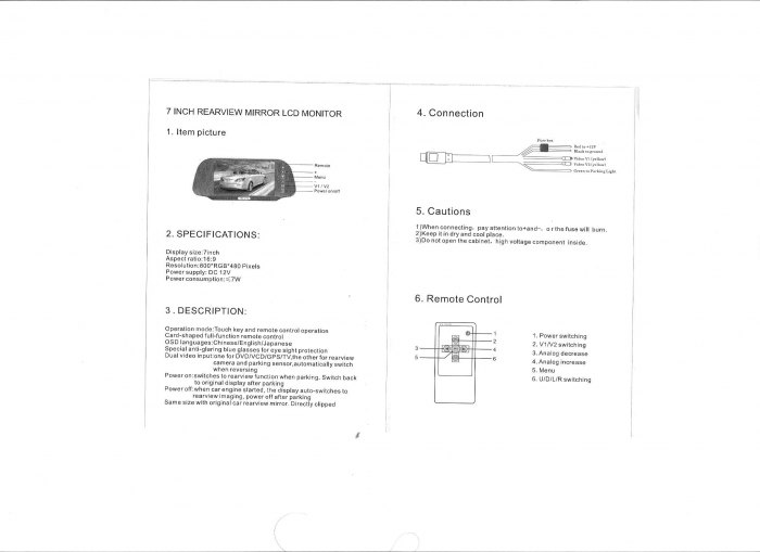

rien qu'avec des images c'est pas facile, tu as pas un schéma?
pour moi les RCA restant sont pour branché de la vidéo avec audio comme un DVD
et pour les fils de l'écran c'est le noir à la masse et le rouge aussi au feu de recule (sous réserve) Le vert je sais pas

Voici la petit notice livrée avec le rétro.
Personne n'a acheté ce genre de matos?????
