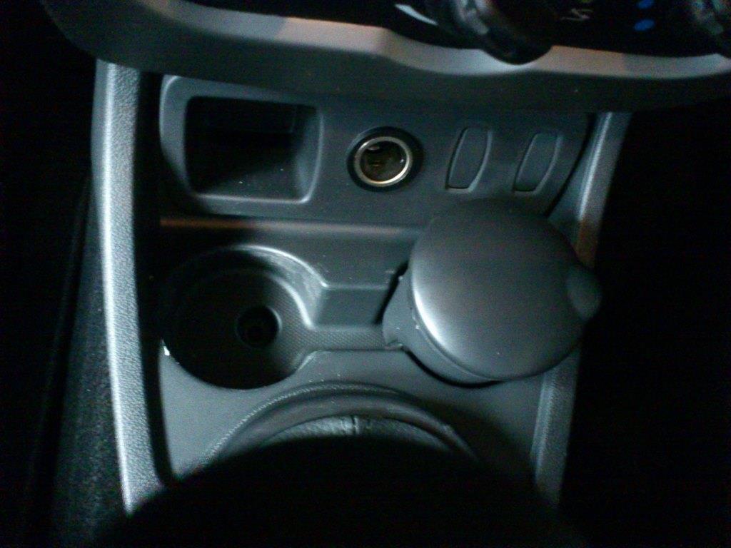

Pour l'emplacement de la base, j'ai choisi le trou rond qui sert de fourre-tout à gauche du levier de vitesse.Voir l'image dans le lien ci-dessous pour voir l'emplacement.

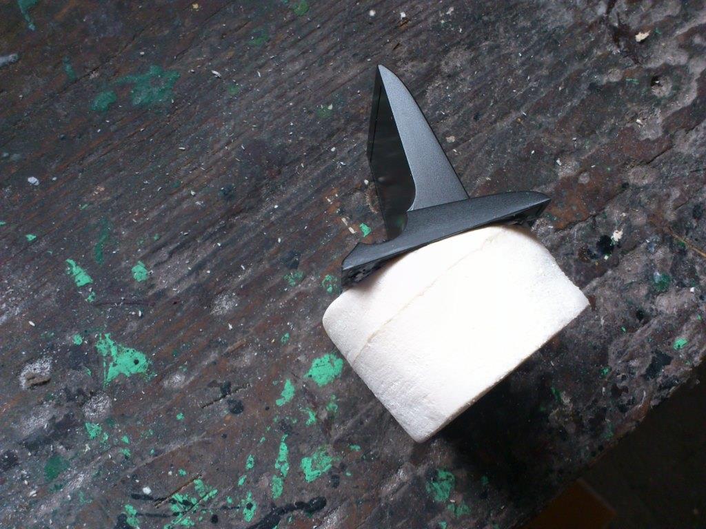

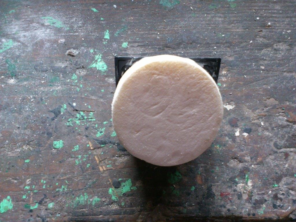

J'ai collé la base fournie avec le thermomètre sur un bloc de styrodure (polystyrène extrudé) façonné de manière à respecter l'inclinaison nécessaire. La base étant magnétique elle tient parfaitement bien sur son support.

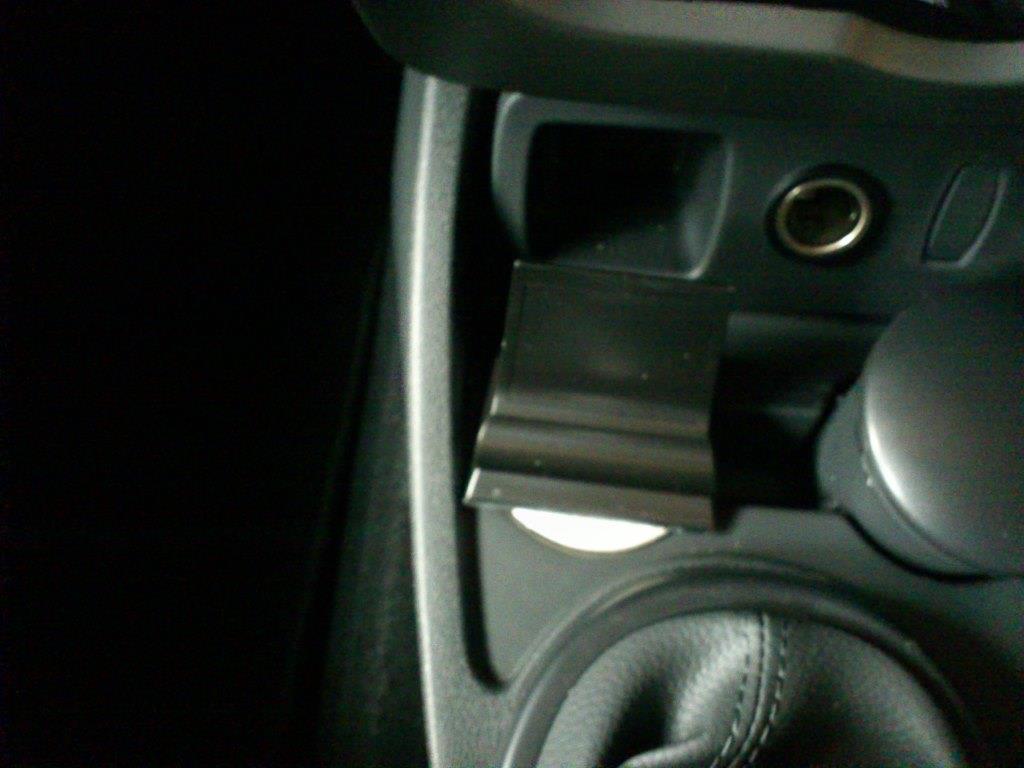

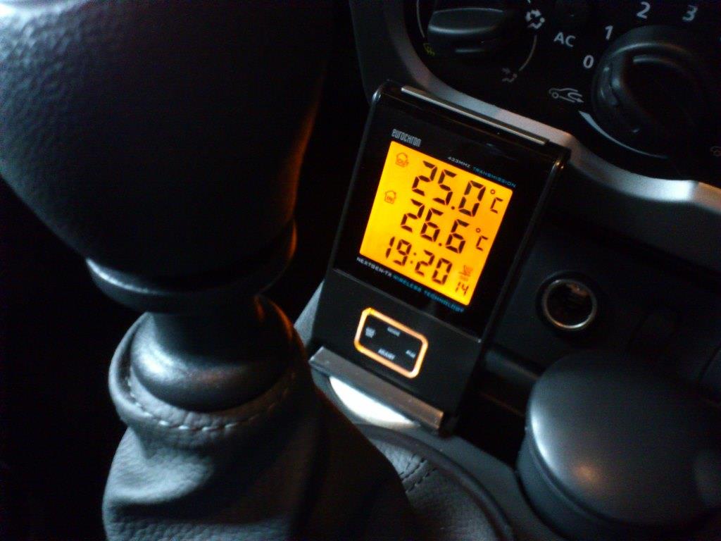

J'ai emboîté ce support dans le trou de gauche ce qui permet de visualiser facilement les températures et la nuit en appuyant sur une touche vous éclairez l'écran en jaune orangé pendant environ 3 secondes ce qui est très visible et en harmonie avec la couleur orangée du tableau de bord de nuit.
Voir le support confectionné pour la base dans le lien ci-dessous.
Voir son emplacement dans la voiture.
De ce fait aucune modification n'est à apporter à la voiture.
En plus ce thermomètre indique l'heure DSF, donc plus de remise à l'heure.
Autre avantage. Le capteur comme la base fonctionnent sur piles (2x LR6) dans chaque et ne consomme rien sur la batterie. La planche de bord n'est pas encombrée. Et enfin on peut lire les minis et maxi et même programmer une alarme pour par exemple signaler le gel.

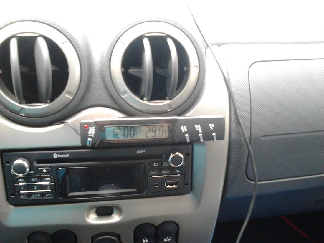

[img][img]http://www.dusterteam.com/Upload/images/201307eue.jpg[/img][/img]
et voilou mon thermometre installé ,pas de branchement électrique ,etil donne la température extérieur et interieur,alerte gel,alarme,et rétroéclairage

Il n'y avait pas moyen de le centrer avec la radio?? comme ca c'est moche je trouve. ;)
