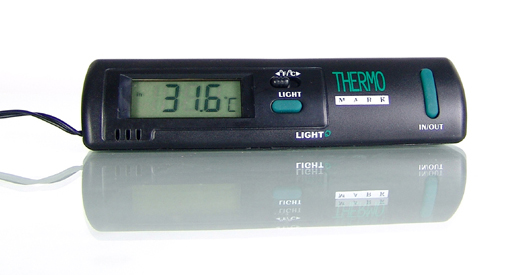

-ce thermomètre : http://www.asia.ru/images/target/img/product/11/75/73/11757356.jpg
mais le rétroéclairage est nul et l'alimentation à pile.
