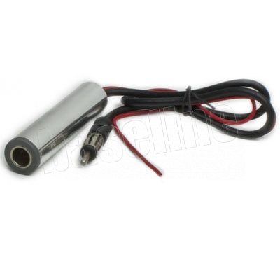

L'antenne de nos Duster (en tout cas pour les DP1), (DP2, je ne sais pas), n'est pas amplifiée.
J'ai aussi mis un fouet court en alu brossé, plus esthétique.
Pour ne pas perdre en qualité de réception, j'ai rajouté derrière l'autoradio, un ampli d'antenne.
Il s'intercale entre l'autoradio et la prise d'antenne. Et bien sûr, il lui faut une alimentation 12 Volts. Soit on prend la sortie spécifique de l'autoradio (il y en a une sur tous les autoradios aftermarket), soit pour l'autoradio d'origine, on prend un +12 V après contact.
A la campagne, en montagne, j'ai une réception nettement mieux avec l'ampli.
J'ai mis un ampli de ce type :
ça vaut entre 10 et 15 Euros selon la qualité et la marque.

Disons que pour une bonne réception, il faut une antenne de 70 à 80 cm de long.
Sur les Duster, anciennes Renault avec le même fouet de toit que les Dacia, que ce soit antenne courte ou antenne longue, j'amplifie car on gagne vraiment en qualité de réception.
Exacte, les antennes courtes ont en fait un brin spirale à l'intérieur, si on avait seulement une tige de 10 cm, la réception radio ne serait pas bonne.
Pour les amplis, j'utilise en général des Hirschmann allemands. Ceux de Connects 2 sont corrects aussi. Chez Ampire, on en trouve des corrects aussi. Dans la mesure du possible, j'essaie d'en prendre dans de vraies marques d'antennes voitures. Il est vrai qu'il y en a moins aujourd'hui, puisque les voitures ont toute une antenne, contrairement au passé.
