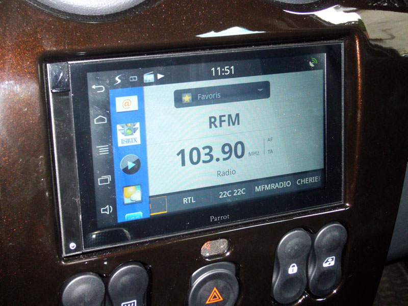

Merci, mais depuis cette photo, il a un peu changé.
Je suis passé de l'Asteroid 1 DIN à l'Asteroid Smart 2 DIN, sur lequel j'ai fait de nombreuses modifs du programme informatique pour avoir des fonctions que le poste n'offre pas d'origine : IGO sur une SD de 32 Go, nouvelle sonnerie de téléphone, programmation d'une télécommande sans fil à dongle USB, nouveau lauchner, ....

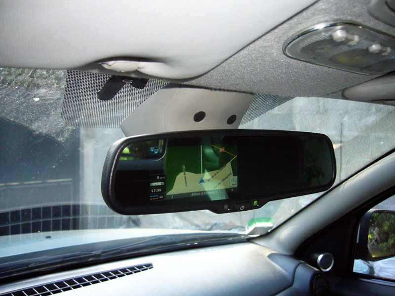

Il a aussi le nouveau rétro GPS ABC Multimedia Systems encore plus performant et confortable.

Aduster71 a écrit:
Pour les pare-soleil, c'est des modèles de Fiat Stilo haut de gamme. ça monte très bien sans modif sur le Duster 1.
Il faut faire attention, car seules la Stilo la plus haut de gamme avaient ces pare-soleil à clapet.
Celui de droit est en fait le même que celui conducteur, sauf que je l'ai modifié pour loger une dalle vidéo.
Dès fois, on en trouve sur Ebay ou en casse, mais assez rare. Moi, je les avais pris chez Fiat. Je me souviens plus du prix, mais chez Fiat, je crois que c'est dans les 150 euros.
J'en ai trouvé sur ebay d'occas' à 23€ frais de port inclus :)
Bon ils sont bien crade mais ils ont l'air effectivement de correspondre parfaitement. Ils sont équipé d'éclairage du miroir, tu sais s'il est possible de se repiquer par exemple au plafonnier pour récupérer cette fonction ?
viewtopic.php?f=11&t=9007
 Sujet du message: Re: cerclage de ventilation, divers accessoires
MessagePosté: 01 Oct 2014 15:26
Messages: 523
Alors sur le pare-soleil de Stilo avec le miroir éclairé, c'est un micro interrupteur qui déclenche l'allumage. Tu as donc juste deux fils à brancher.
Donc, oui, tu peux te repiquer sur le plafonnier pour y prendre le + et la masse. Attention à ne pas se tromper, car il y a aussi le fil pour l'ouverture de porte.
Du moment qu'ils ne sont pas déchirés, c'est l'essentiel, et le revêtement est assez costaud. Avec un bon nettoyant d'habitacle ou de l'alcool médical à 70°, ça se nettoie bien en général.
