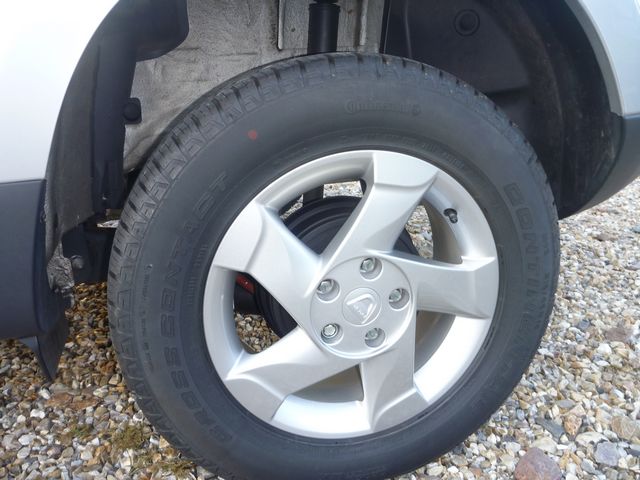

Peinture (MOTIP haute température) tambours arrière :
