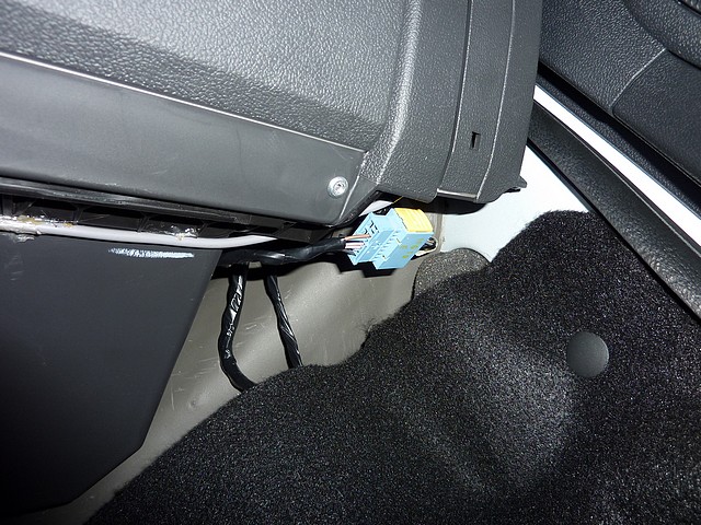

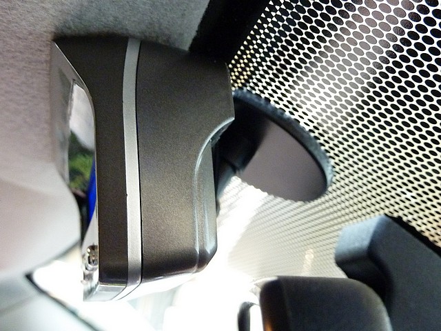

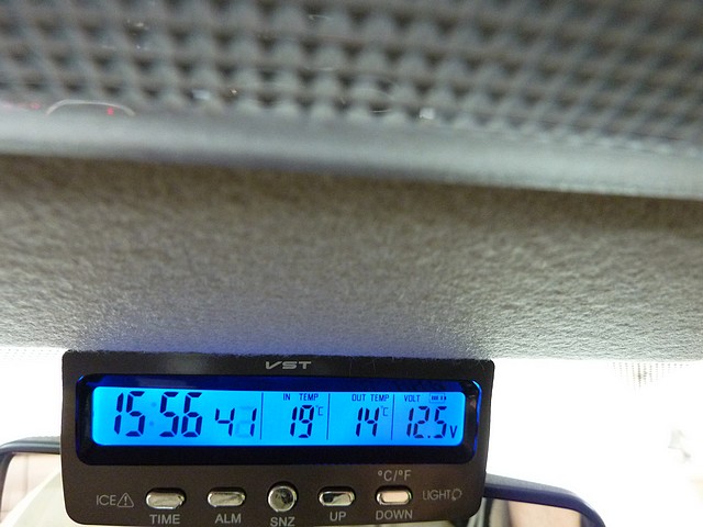

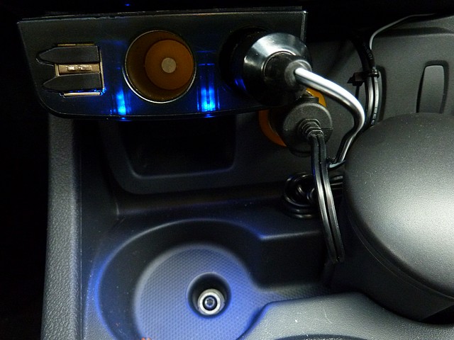

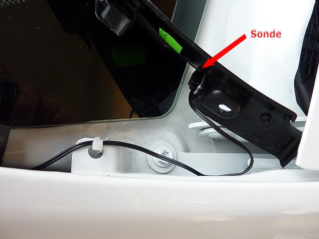

Pose thermomètre et adaptateur double allume cigare + usb, comme si c'était d'origine ;)
Thermomètre collé au dessus du rétro sur embase autocollante (Changé le double face d'origine pour du meilleur). De l'extérieur on ne voit rien.
Thermomètre avec horloge, température int et ext + tension batterie.
le câble de l'allume cigare rallongé passe dans le plafonnier pour descendre dans le montant de la porte...
... Puis dans le joint de porte et enfin collé sous le tableau de bord.
Pour être raccordé à un ensemble double allume cigare.
Pour la sonde idem que le câble mais sort sur l'avant à droite du tableau de bord(Passage) pour être collée sous la partie plastique noire de l'extrémité du pare brise.
Et voilu tip top prêt pour affronter les premiers verglas :)
