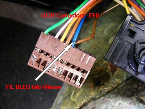

Bonjour,voici mes fils de l'UHC sur mon Duster delsey 4X4 110ch quelqu un peut il me dire ou est le fil de l'indicateur vitesse? ainsi que la masse et l'apres contact +?
J'ai 3 fils blanc non conecté ils servent a quoi?

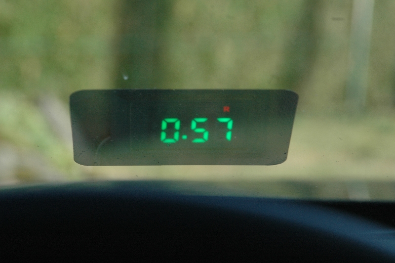

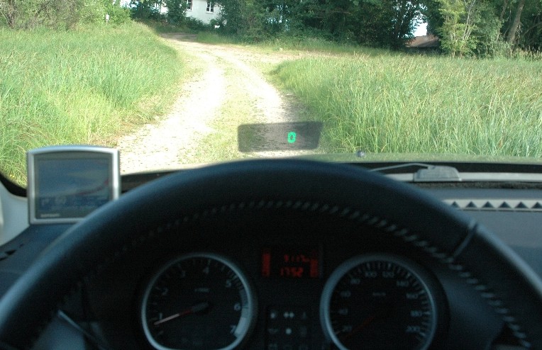

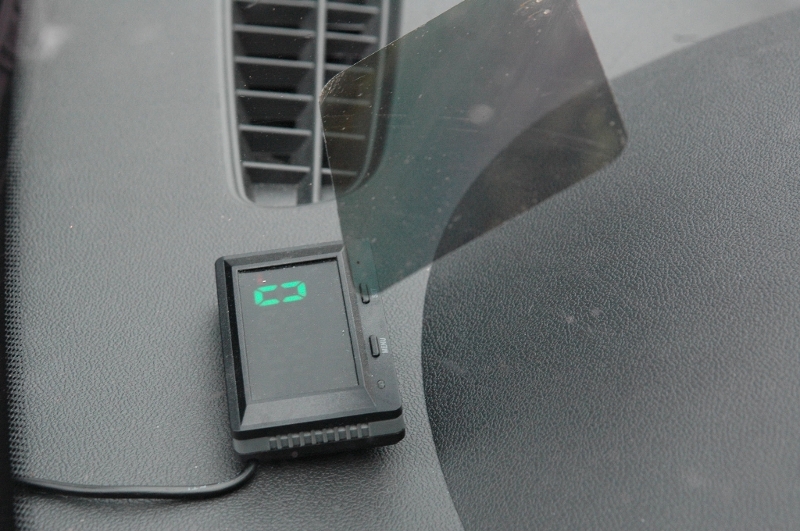

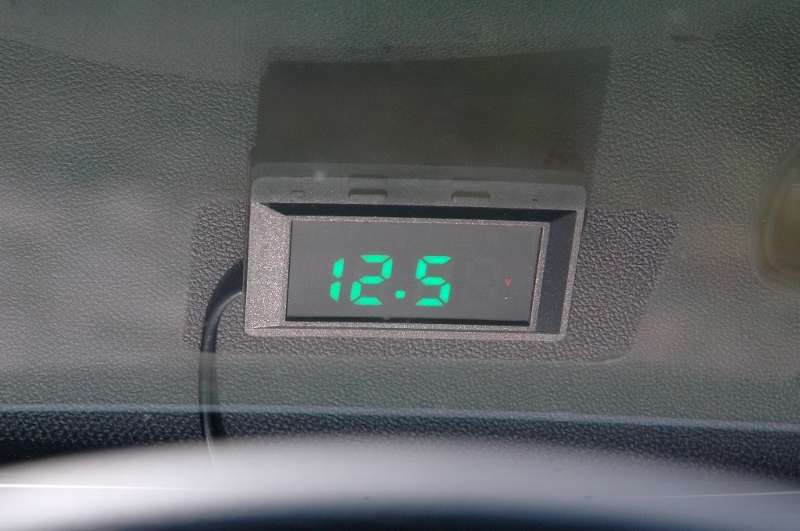

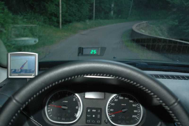

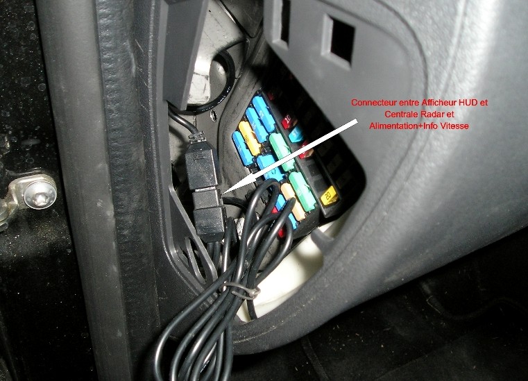

J'ai aussi installé un BEEPER qui fait affichage de la vitesse et aussi radar de recul en "tête haute" sur le pare-brise.
Plus besoin de baisser les yeux pour contrôler sa vitesse

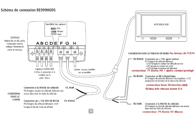

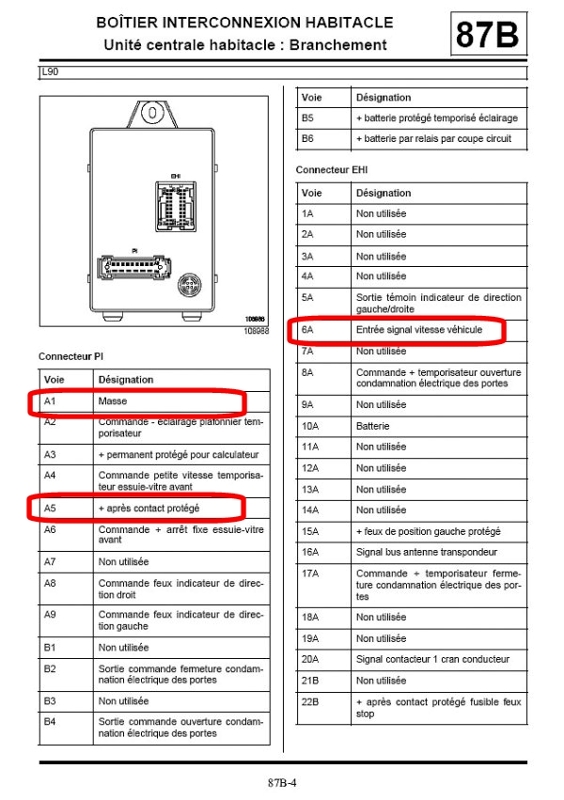

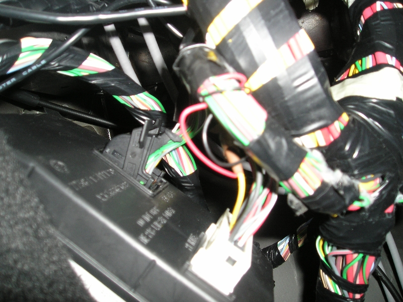

Pour le câblage, je n'ai pas démonté le compteur mais j'ai récupéré les infos sur l' UCH ( plus facile d'accès)
Affichage de la Tension Batterie au démarrage
Sur route, affichage de la vitesse avec possibilité d'avoir deux alarmes sonores programmables
(110 et 130 km/h pour moi)
Affichage de la distance lors d'une marche arrière
avec Alarme sonore
Montage des capteurs du radar de recul
Schéma de montage
L'info vitesse et l'alimentation sont prises au niveau de l'UCH du Duster
Pour les connections sur l'UCH, j'ai fait des épissures sur les fils juste au niveau des connecteurs.

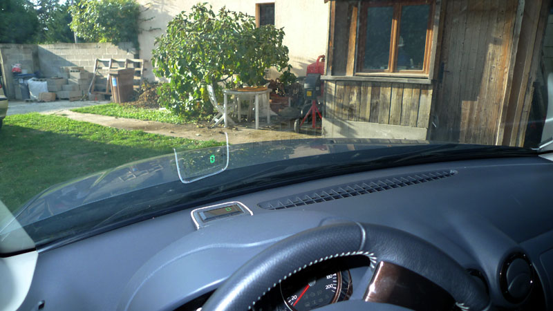

L’ Afficheur UHD est positionné sur le tableau de bord avec du scotch double face
et un autocollant réflecteur est placé sur le pare brise pour avoir une meilleure visibilité
(sinon le reflet est multiple sur des pares-brises athermiques)

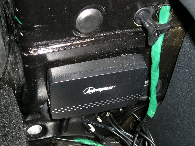

Pour la partie Radar de Recul le montage est semblable à tous les autres systèmes du commerce.
la centrale a été placée à l'arrière gauche du coffre.
Duster Prestige 4X4 Noir, ESP, Vitres Elec et Roue de Sec. reçu le 4/01/2011
Affichage Tête Haute vitesse et radar recul sur parebrise
Autoradio 7" GPS-Bluetooth-DVD-Caméra de Recul
Attelage SIARR
