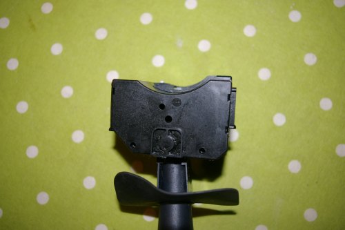

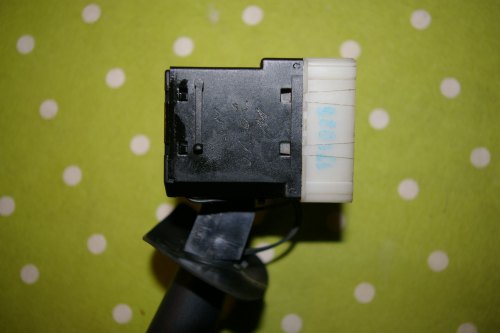

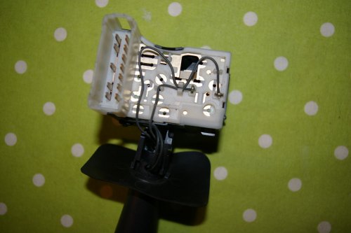

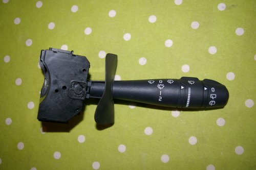

voilà ! j'ai trouvé ce commodo dans une casse Renault pour 12 €et je vais au garage vendredi pm pour voir si ça convient car extérieurement oui mais le connecteur est il compatible :?:
N'hésitez pas à me donner votre avis car il y a plus dans 10 têtes que dans une :lol:
