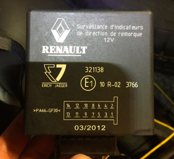

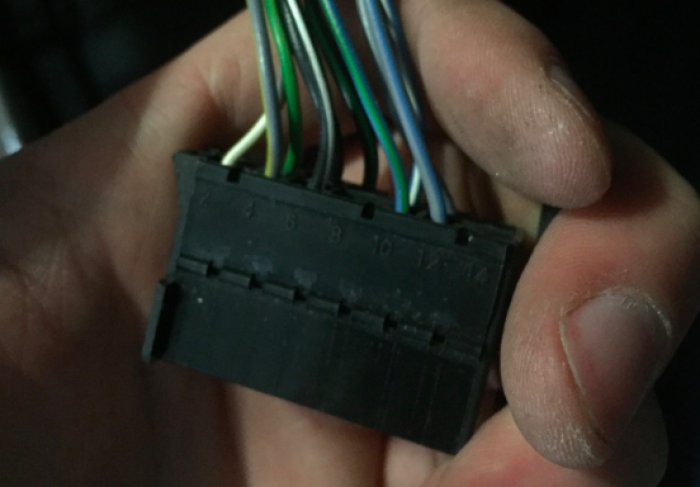

J'ai un faisceau 13 broches avec un boitier Renault 321138 permettant la surveillance des clignotants de remorque.
Après branchement de ce faisceau et de l'alimentation à la batterie, j'ai quand même un problème avec l'UCH qui coupe mes clignotants au bout d'un certain temps...
Ce que je trouve bizarre sur mon faisceau c'est que seule ma prise est alimenté een 12volts, le boitier n'a pas l'air d'être raccordé...
Sur la prise du boitier les fiches n° 1 / 8 / 13 / 14 ne sont pas raccordées.
Un de vous sait-il sur quelle n° arrive le 12volts qui alimente le boitier? je pourrais comme ca vérifier mon branchement.
Si l'un de vous a un schéma de ce boitier : N° de fil et fonction cela pourrait m'aider.
En vous remerciant !!!

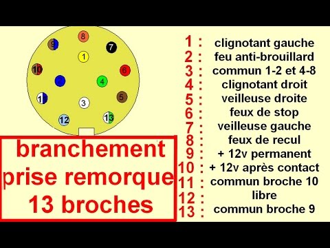

Bonne pioche avec ça tu devrait trouver ton 12V :idea: Image
Par contre concernant ton boitier je ne vois pas de quel boitier Renault tu parle :?: ceci dit chez France-Attelage il y a tous les schémas et notices de branchement pour les boitiers électroniques pour véhicules multiplexés (faisceau 13 broches) :idea:
https://www.france-attelage.com/faiscea ... lexes-2263
(Fichier PDF).

Le branchement de la prise #13 broches est facile a trouver.
Ce que je cherche c'est le branchement du boitier qui permet de ne pas avoir de problème d'UCH. Ce boitier doit etre alimenté en 12v pour réguler la tension des ampoules de clignotants.
Le boitier
Merci pour l'aide !
