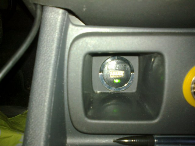

Et tu l'a branché sur quoi? tu as gardé la prise allume cigare ou tu as branché en direct?

Je l'ai branché sur l'alimentation de l'allume cigare ou j'ai mis un domino qui alimente aussi une prise USB que j'ai rajoutée pour mon GPS.
J'ai du rallonger le câble ainsi que celui de la sonde car ils sont bien trop courts tous les deux.

Cool, ça c'est une bonne idée, j'y avait pas pensé ,à la prise usb! Comment tu as fait pour choisir le fil de ta prise que tu branche sur l'alimentation? j'ai jamais coupé un fil de prise usb, je ne sais pas combien il en contient, entre celui pour transmettre les donné et celui qui donne le jus??? :cry: t'aurais pas une photo de tes branchements sur le domino et l'emplacement ou tu as mis ta prise usb?

Bin en fait j'ai pris une prise USB pour allume cigare, j'ai ouvert le fond et souder 2 fils
pour me reprendre sur l'alimentation de l'allume cigare.
