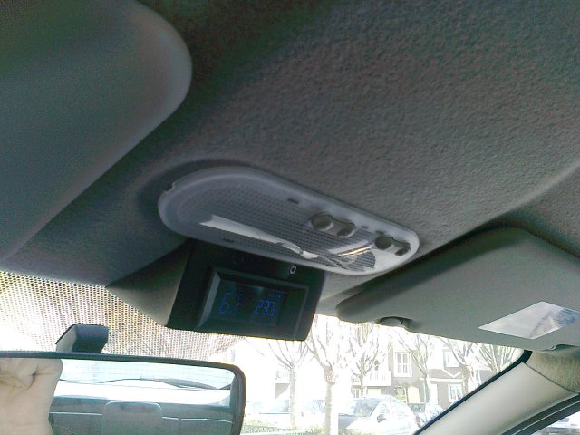

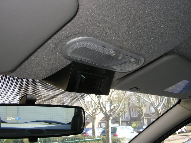

Moi j'ai installé ce modèle
http://cgi.ebay.fr/ws/eBayISAPI.dll?ViewItem&item=220714124323&refid=store
Pour l'emplacement de la sonde, j'ai fait des tests avec un petit thermomètre LIDL
sur ma Megane du boulot. J'ai testé les différents emplacements que j'ai trouvé sur
ce forum mais il y avait une trop grande différence avec l'affichage de la Mégane.
Je n'ai trouvé que 2 endroits qui donnent la même valeur, au niveau du rétro extérieur
comme l'emplacement d'origine de Renault et sous le chassis, c'est la que j'ai mis ma sonde.
Seul problème l'affichage en orange est assez faible et en plein jour avec du soleil on voit
pas grand chose, l'affichage en bleu est bien plus lumineux, mais bon pour rester dans le ton
de l'éclairage d'origine j'aurais préféré l'orange.

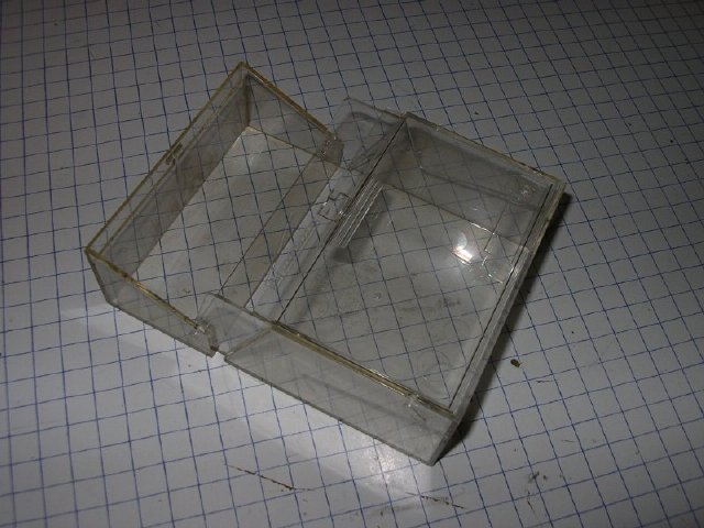

surtout le boitier dans lequel il semble être ! Fabrication maison ?
 Sujet du message: Re: Température extérieure
MessagePosté: 20 Fév 2012 20:58
Inscription: 31 Mai 2011 21:55
Messages: 22
Localisation: Sotteville les Rouen

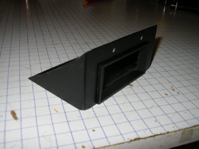

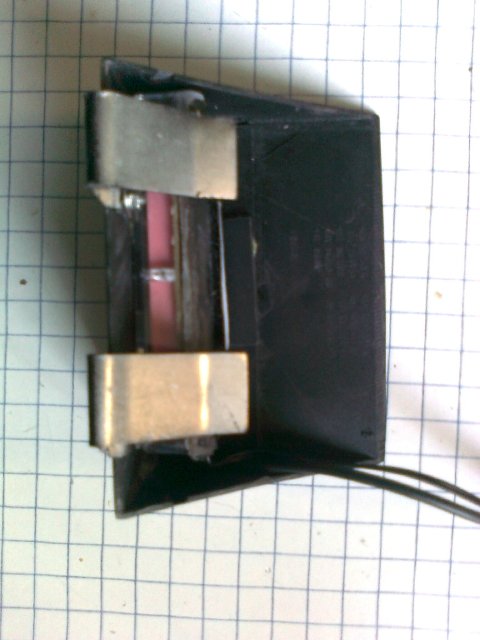

Le boitier je l'ai fait avec une vieille boite de rangement de disquettes
Le thermomètre rentre pile poil dedans et est bien coincé entre les deux cotés,
Par contre je suis déçu du résultat, l'affichage est vraiment pas assez lumineux et en
plein jour on voit pas grand chose avec l'éclairage orange, j'ai essayé le bleu qui paraissait
bien plus lumineux, c'est un peu mieux mais c'est quand même bien pale.
