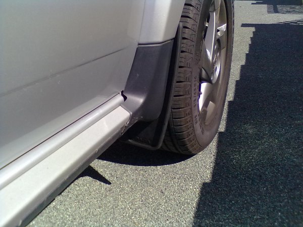

Leur seul point faible, c'est la fixation dans le creux pour ceux devant, la grosse visse plastique.
Si on fait un peu trop de boue et autres saloperies, ça colle dedans et la visse a tendence à se détacher.
Exact ! j'en ai une qui s'est barrée ... :evil:

Je me rappèle vaguement le montage des bavettes.
Ce n'est pas vraiement une visse, je pense.
Mais si il y a un pas de vis sur la tige, on peux peut-être mettre un écrou autobloquant et une grosse rondelle.
Sur mon Duster, elle s'est pas barrée, elle est resté coinçé dans le caoutchouc de la bavette. J'ai repoussé en place et depuis ça ne bouge plus (je crois, je regarde rarement dans les passages de roue en roulant :D :D :D )
Et pour ceux qui doutent de la qualité des bavettes, cette visse fait partie d'origine du passage de roue du Duster, n'est donc pas fourni avec les bavettes. On doit la dévisser, monter la bavette, puis remettre la visse en place.

Pour celui qui à des bavettes à installer, il est aussi possible de remplir avec du mastic
colle l'intérieur de cette vis plastifiée pour qu'elle ne bouge plus :!:
