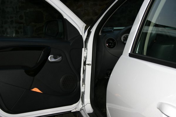

Aujourd'hui, pose d'un thermomètre intérieur-extérieur acheté chez Sud Toto...
Vue générale :

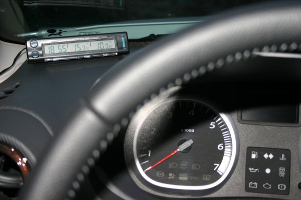

D'un peu plus près, voici à quoi il ressemble (heure, température intérieure, température extérieure) :

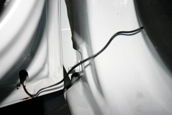

La sonde est placée dans le petit trou en bas de la portière... ça va, mon Duster est blanc... pour ceux qui auraient un Duster d'une autre couleur, ça risque de donner une température faussée au moindre rayon de soleil.
Le fil passe le long du joint de portière (sous le joint en fait).
Seul truc qui me chiffonne dans mon montage, c'est le petit bout de fil entre la portière et l'habitacle (risque d'arrachage avec les pieds ?)... A suivre.
Ce thermomètre est alimenté par deux piles AAA, et est rétro éclairé quelques secondes lorsqu'on appuie sur le bouton de droite (teinte bleutée assez discrète).

très pratique comme installation, mais il est vrai que le câble qui passe nu au passage de la porte casse un peu le charme, n'est il pas possible de passé le câble dans la gaine d'alimentation de la porte?
