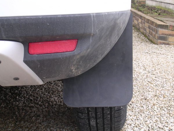

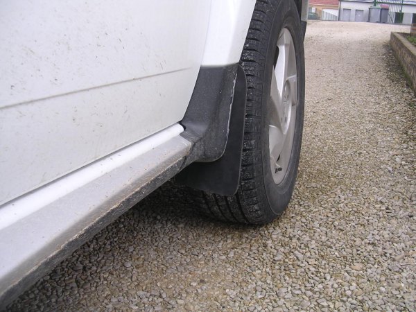

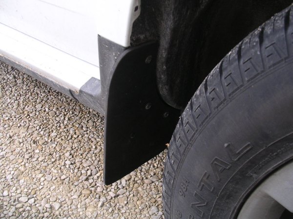

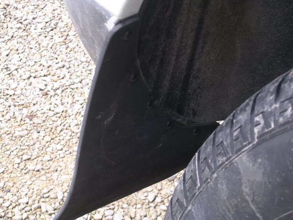

A mon tour de vous montrer mes bavettes maison.
J'ai récuperé des chutes de caoutchouc qui étaient enroulées donc, elles ont une forme arrondie mais elles vont se mettre d'applomb je pense. Je n'ai pas testé leur efficacité car par chance, il fait sec et je ne roule pas beaucoup pendant ces vacances.
J'ai coupé les gabarits dans des cartons comme l'ont fait les autres (merci à eux pour l'idée).
Les bouts se coupent facilement au cutter et ensuite, j'ébavure au touret à meuler et au papier de verre pour avoir des bords adoucis et non tranchants.
Les fixations avant sont prises sur les trois vis éxistantes plus une vis rajoutée.
L'ariere est fixé sur le bord bas du pare choc par 5 vis achetées chez Norauto, de gros diametre et avec une tête large.
Les voici en image.
J'ai pas osé les faire aller plus bas, on verra bien.
Maintenant que les trous sont faits, il est facile de déposer et d'en refaire d'autres.
Le plus dur est de déposer les roues pour percer.
Joël Duster DCI 110 4X4 Prestige ESP blanc le 14/02/2011. http://peugeot203de1949.skyrock.com/

Bonsoir Joël..
Beau travail...et pour pas cher mon fils :lol: :lol: :lol: :lol:

Ok joel,c'est bien ,c'est propre,rien à redire,bonne route !

Beau boulot Joël ;)
