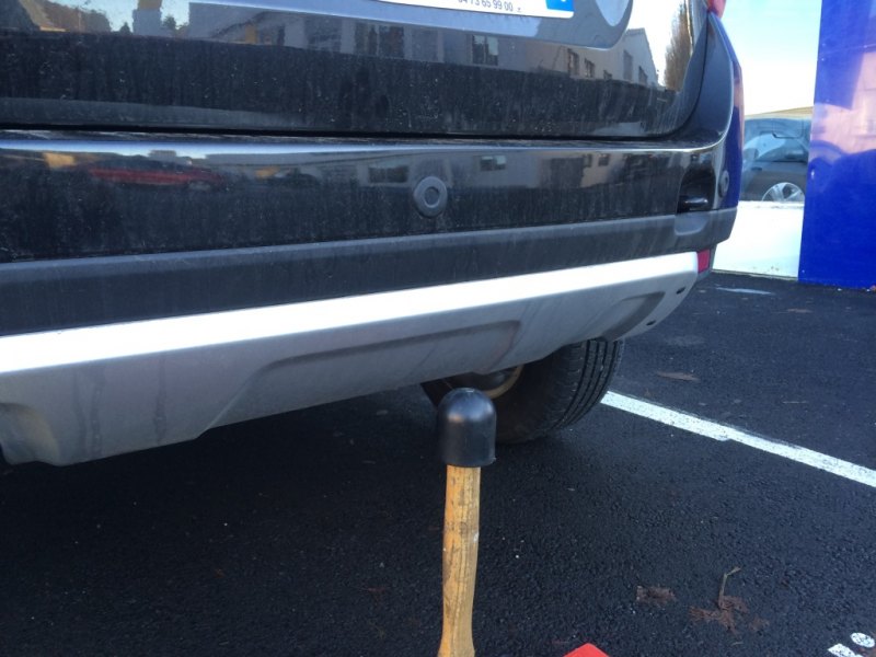

Je vais répondre à cette question :
Montage fait derrière un prestige chez mon concessionnaire avec les cotes d'implantation de la boule de l'attelage de mon phase 1 : 15 cm sous le capteur, 7 cm derrière.
RAS : le capteur ne détecte pas la boule et sa détection n'en est pas perturbée.
Donc vous pouvez commander Duster et attelage : la position bien plus haute du capteur fait qu'on aura pas les soucis du Lodgy.
DUSTER 2 4x4 dci 110 Prestige, blanc glacier
STEPWAY 2 Prestige dci 90, rouge de feu : Vendue
En commande : Lodgy Blackline dci 110
 Sujet du message: Re: Attelage et garde au sol
MessagePosté: 13 Déc 2013 17:45
Inscription: 06 Déc 2013 18:44
Messages: 759
Localisation: Hainaut 7170
Bonjour
merci Pat
MessagePosté: 13 Déc 2013 18:08
Inscription: 11 Sep 2013 09:32
Messages: 37
Localisation: 31 Toulouse
:D Merci,
j'avais le même souci aussi et ta réponse me rassure
Duster DCI 4x4 110cv Prestige Noir Nacré commandé le 09/10/13 Livré le 17/12/13
