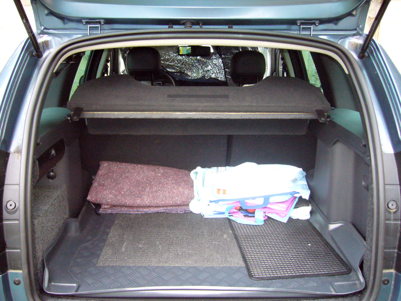

Aduster71 a écrit:
Bonjour à Tous,
Comme surement beaucoup d'entre vous, la toile tendue qui nous sert de plage arrière a vite fini par me gonfler.
Il y avait la solution de faire un système à enrouleur comme sur de nombreux monospaces, mais je préférai une plage arrière rigide articulée : ça permet notamment de poser les oreillers, les peluches de ptits neveux en voyage.
Donc après pas mal d'heure de taf, voici ma nouvelle plage arrière :
La plage repliée. Il me reste des petites finitions, les charnières en laiton vont être dissimulées par de la feuille de cuir de 0,3 mm d'épaisseur.
La plage arrière dépliée!
Vue de l'extérieur :
Vue de l'intérieur :
Et voilou, et c'est bien rigide car, la structure repose sur une barre d'alu qui se prend dans les crans où l'on posait la toile tendue.
En fait, c'est fabriqué à partir de la toile tendue d'origine, de MDF de 3mm, d'un barre d'alu de plage arrière de Scenic 1, de règles de Komacel, de charnière piano, et d'un habillage en moquette/tissu de plage arrière. Reste plus qu'à habiller les charnières, mais j'attends ma commande de cuir.
Bonne journée à Tous
Cordialement,
Alexandre
Beau boulot.
Je viens de voir une chose … qui me trotte dans la tête depuis que j'ai passé commande.
Tu as protégé les parties peintes dans le coffre.
Peux tu nous faire partager le façonnage, que je trouve à la hauteur de la réalisation de ta plage arrière.
Ce serait sympa. il me serait désagréable d'abîmer le "seuil" du coffre ou ses flancs.
Il est vrai que jusqu'ici, je n'avais pas ce souci puisque protégés par un habillage, sur ma Laguna.
Merci d'avance

Bonjour a tous
juste une petite réflexion, la plage arrière du new duster est telle compatible avec l'ancien..car il me semble avoir lu qu'elle était rigide..
DUSTER DELSEY 1.6 16V 105 BIOETHANOL Gris Olive,ESP,leve-vitres ar electriques ,hp focal pc 130,accoudoir central,roue de secours ,bavettes,av&ar,bac de coffre,filet de coffre,extincteur,radar de stationnement Bosch urf7 av et ar,éclairage passagers,extensions d'ailes.....
 Sujet du message: Re: nouvelle plage arrière
MessagePosté: 09 Nov 2013 11:06
lolodunord a écrit:
Bonjour a tous
J'ai pu constater que les deux plastiques, dans lesquelles la plage se pose, ne sont pas identiques entre l'ancien et le nouveau Duster.
Donc soit remplacer les plastiques de l'ancien par ceux du nouveau (si compatible) ou alors faire un système "D" (ce qu'on fait si bien, sur ce forum..... :lol: :lol: :lol: ) pour adapter la nouvelle planche rigide aux bords plastiques de l'ancien Duster.
