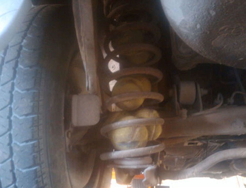

hors pose,
Au debut j'avais hésité avec du Proflex, mais a 1000 E le morceau ca ma calmé.....
L'amelioration est vraiment importante, je me sens plus en confiance maintenant qu'avec ceux d'origine !!!
Par contre changer que les AV je pense que cela va créer un gros déséquilibre

Alexduster a écrit:
hors pose,
Perso, je n'ai changé que les ressorts pour gagner 3cm...
Avec ces amortos, on gagne 4 cm; c'est bpc plus dur? là, c'est le compromis entre le confort, très appréciable sur le Duster, et la réduction des écrasements dans les trous! ça cogne parfois sérieusement!
Faudrait pouvoir essayer!
Et sur route, tenue conservée?

j'ai une petite question technique (je sais, je suis chiant..... mais bon, il en faut de toute sorte :D :D :D ).
Puisque on rehausse le Duster, ça ne risque pas de poser problème en fin de battement des roues (par exemple quand la voiture est soulevée sur un pont dans un garage)???
car, sauf si erreur de ma part, les roues vont alors descendre aussi de 3 ou 4 centimetres supplementaire, si les amortos sont differents.
Je ne sais pas si les axes et/ou cardans vont apprecier ça.
Bien-sur, ça n'arrive pas souvent (sauf révisions..... et en tt, croisement).

Je pense que 3 ou 4 cm ça passe!

dsl pour le retard, j'étais partis en grand week-ends......
Donc pour répondre a olivierloridan, effectivement la caisse est plus raide, mais on ne peut pas tout avoir....mais cela ne gêne pas Madame ni la petite...
