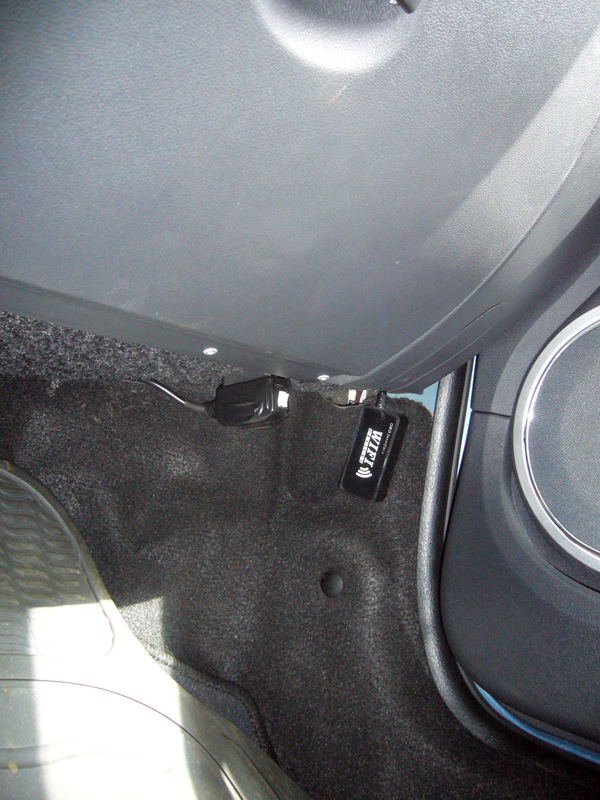

Voilà une petite photo de mon interface WiFi OBD pour l'iPhone.
Pour ne pas avoir à la débrancher, j'ai intégré un micro interrupteur dans la prise de l'interface.
