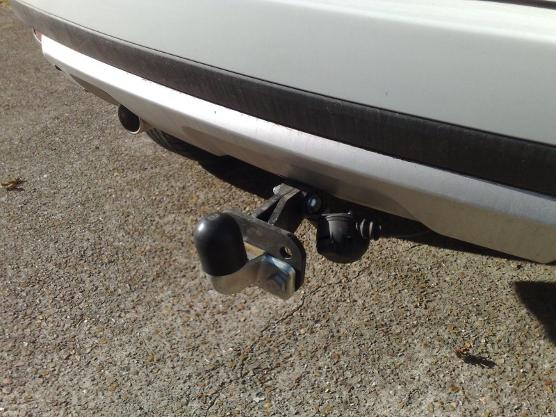

je viens d'installer un attelage ATNOR (186 € chez attelage-toustypes). Installation. Relativement facile, la notice est très limite ( manque d'illustration , que du texte !!! )
Pour le faisceau électrique 7 broches, il est simple à installer ( que des prises , pas de fils à couper ). Il y a une petite découpe à faire au par-choc et à la protection couleur chrome rien de méchant et beau visuel après la pose de l'attelage.
Merci aux tuto. postés, je pense au fils passé à travers l'entretoise et la rondelle pour ne pas perdre celles-ci dans le châssis. Temps de montage environ 3 heures.
