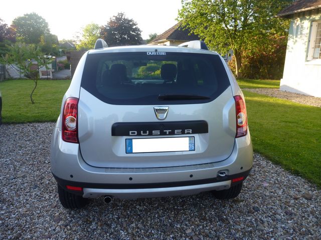

Voilà :
Prestige 2x4 110ch - accoudoir central - 4 VE - tapis Duster - protection de coffre Duster - 4HP Clarion SRE1322R - antenne changée - radars de recul Valeo beep&park n°1
