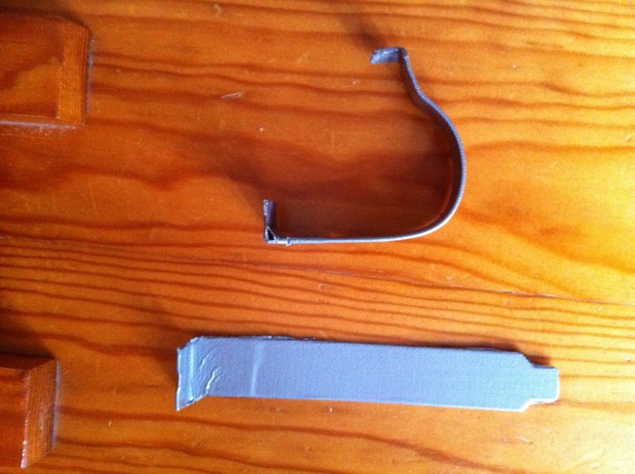

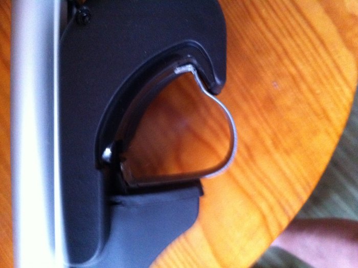

Voila mon petit bricolage maison :lol:
C'est pas le top du top, mais je pense que c'est plus pour me rassurer :?
Fait avec des caches de port PCI d'ordinateur en fer.
Une fois la barre serrée ça peut l’empêcher de pouvoir sortir.
Je dit pas que ça marche du feu de dieu, mais c'est disons plus rassurant, même si je ne pense pas que sans rien ça se détache^^

j'avais pas vu les photos plus haut!!!!!!?????? c'est vrai que ça colle pas quand meme !!!!!!
