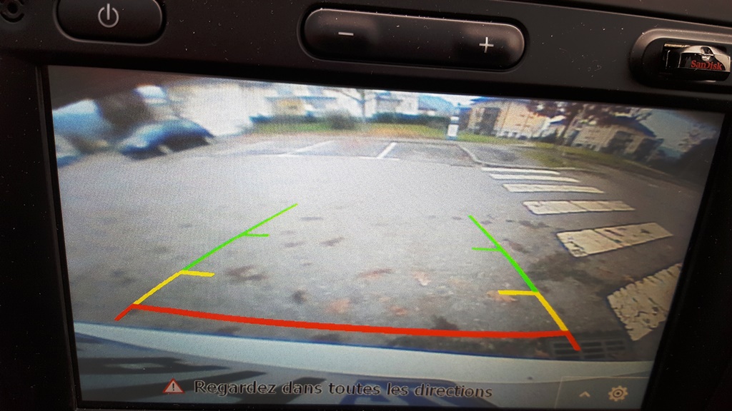

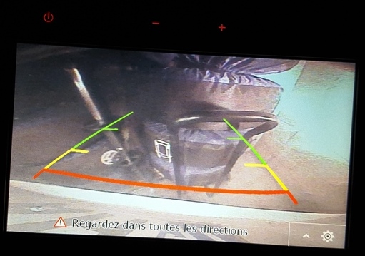

En attendant des photos en plein jour, hier soir j'ai pris ces 2 photos dans le garage.
En plein jour le flou est visible, mais pas en zone sombre apparemment...

Par manque de lumière, la caméra compense en augmentant la sensibilité (les ISO) tout comme on monte le son de la radio lorsque le signal est faible.
Sauf que, tout comme en radio, lorsqu'on monte la sensibilité, on augmente le signal mais aussi le bruit (les parasites quoi).
Et donc sur l'image les parasitent augmentant partout, ils masquent la différence entre les zones nettes et les zones floues.

Si je comprends ce que tu dis Egide, je devrais mieux voir en plein jour.
Je testerai demain, photos à l'appui en espérant que tu aies raison! :)

Oui, en pleine lumière, la camera a moins besoin de monter sa sensibilité, donc elle génère moins de bruit qui masque les défauts, et donc les zones piquées (netteté d’aberration sphérique et chromatique) se distinguent mieux des zones peu piquées.
Concernant les deux montages différents, il se peut qu'il y ait 2 fournisseurs de caméras, comme pour les étriers de freins. Ils respectent les côtes d'accostage et de vision mais la technologie optique peut être légèrement différente, d'où l’encombrement différent.

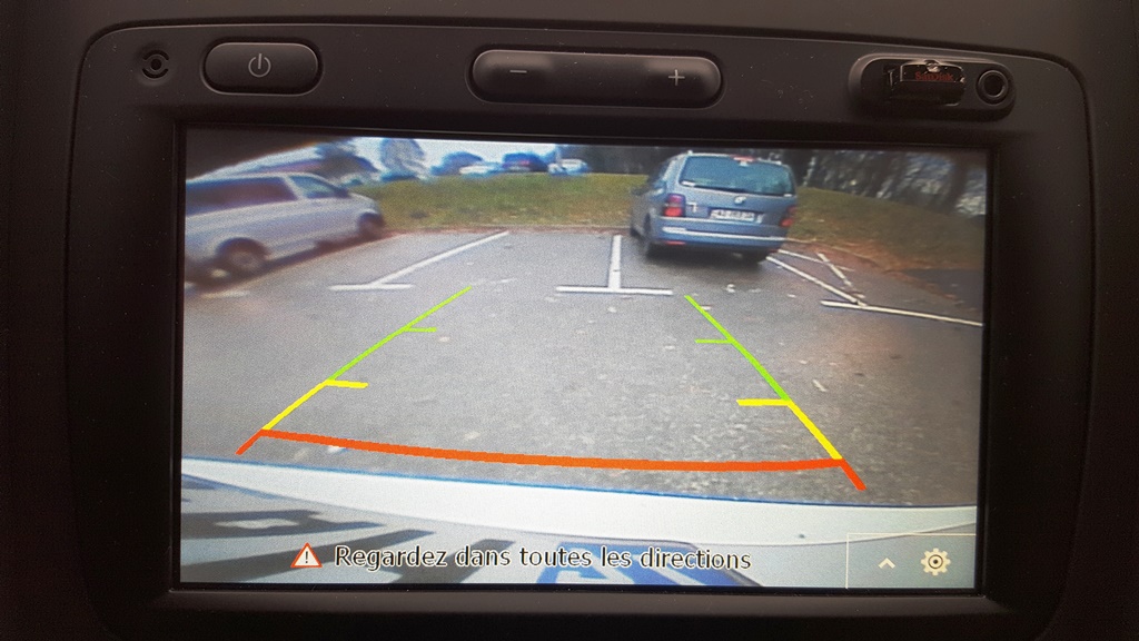

Salut,
Voici des photos de ma caméra de recul, on y voit bien la zone floue en haut à gauche, dites-moi si c'est normal ou pas svp! Merci ;)
Vous voyez, on distingue une clio 2 bleue...

Ca pixellise au max .
Je ne sais si tu as un réglage à faire au départ du Média Nav Evo .
Si non voir avec la CC , si après un bon nettoyage de l'objectif rien ne s'améliore .

J'ai pas vu de réglage au niveau du medianav... :(
Si je comprends bien, pour toi c'est pas normal Claude55?
