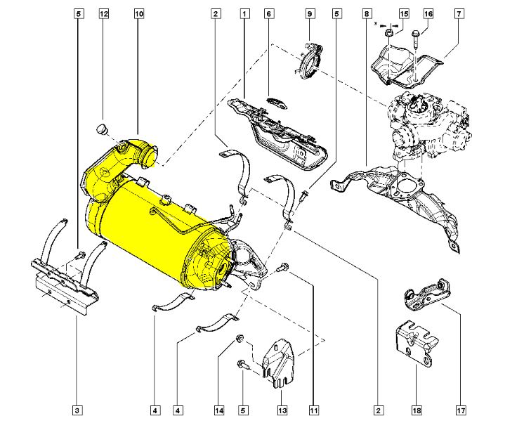

philou91 a écrit:
wilfranck a écrit:
salut,
normalement le FAP est directement en sortie de turbo, au plus chaud en fait, c'est plus efficace et ça s'encrasse moins
Merci wilfranck reste a trouver une solution pour proteger cette nouvelle piece, comment s,appelle t elle d'apres toi?
il faudrait que tu m'envoies ton N° de châssis en MP afin que je puisse voir à quoi correspond cette pièce (je n'ai encore jamais travaillé sur un €6) et voir aussi l'emplacement exact du FAP ;)

wilfranck a écrit:
philou91 a écrit:
wilfranck a écrit:
salut,

salut,
alors le FAP est bien en sortie de turbo, il coûte 1289€ :o
le piège à Nox si ça en est bien un car il n'y a pas de détail) coûte 1009€ et c'est en fait la ligne complète, par contre, on dirait plus un volet de fermeture pour une vanne EGR basse pression et vu que cette vanne EGR n'est plus la même que les anciens, il est fort probable qu'ils aient monté une basse pression ce qui est 100x mieux car ça ne s'encrasse quasiment pas (elle est raccordée après le FAP si c'est le cas)

Salut wil ,
Z'ont regroupé alors :?: , nous on a un catalytique après le turbo + le FAP derrière :?: :idea:

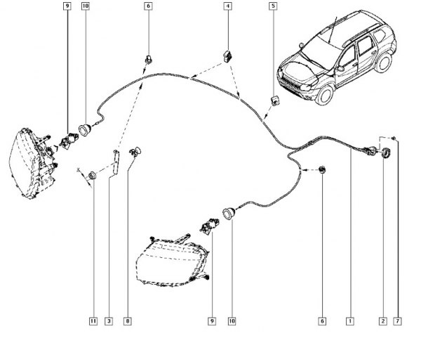

Bizarre le plan ligne échapement avec photo de l' OROCH :?:
:idea: :arrow:

 Sujet du message: Re: duster 2016 piege a Nox sans protection
MessagePosté: 05 Avr 2016 14:13
Inscription: 12 Jan 2015 12:08
Messages: 252
Localisation: Cherbourg (50)
CIOL, il s'agit de DIALOGYS si je ne me trompe pas ;)
