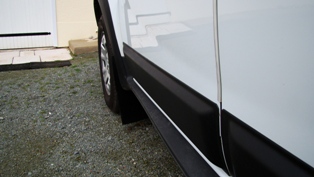

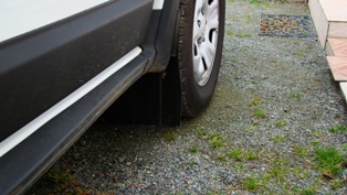

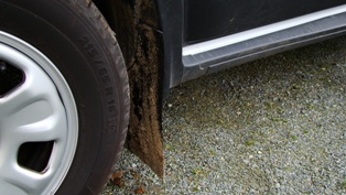

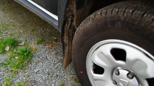

Bavettes à 5€ la paire
je viens de les réaliser comme a indiqué rober, mais comme je n'avais plus assez de plaque caoutchouc, j'ai utilisé du nez de marche aussi en caoutchouc que j'avais acheté pour mon Trafic il y a 3 semaines chez Lidl, autour de 5€ pour les 2 bavettes.
Peut être un peu souple, on verra à l'usage!
Edition du 16 fevrier
Image Image
Image Image
Vous pouvez constater que les flans du Duster sont propres, la terre est sur les bavettes!
A l'usage parraissent efficaces.

Pour rober et les autres, je viens de mettre les photos et confirme que les 2 bavettes reviennent à 5€!
(Voir un peu plus avant)

"C'est poas vrai mon pôte"
J'ai simplement roulé, aller retour, entre chez moi et Niort, et comme tu peux le constater sur les bavettes, les départementales sont propres dans notre coin!!!
