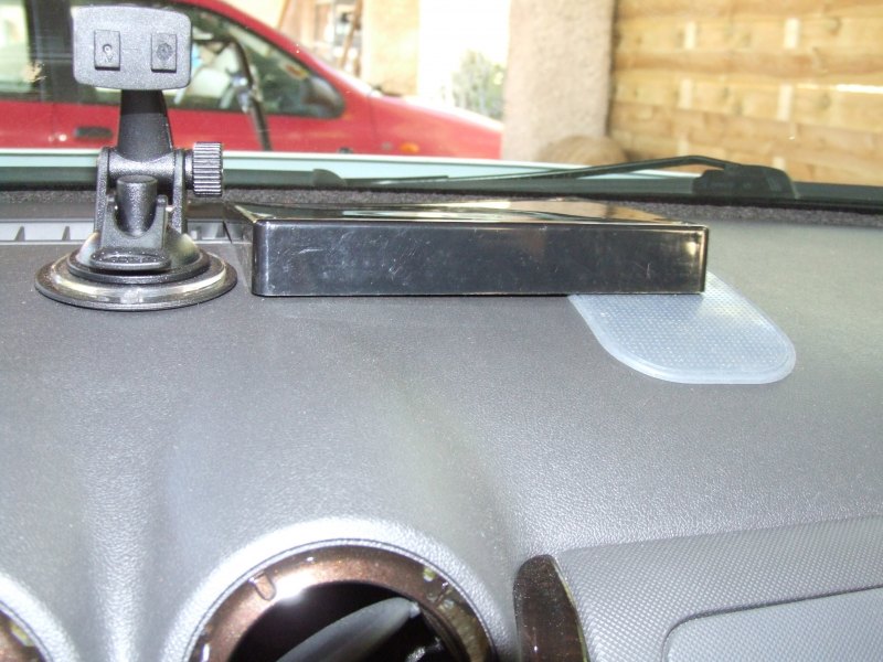

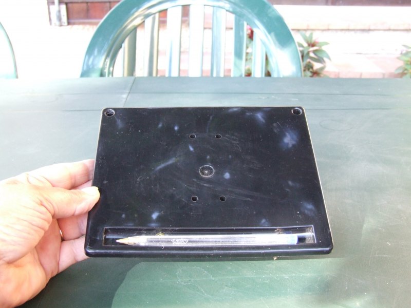

En me basant sur une idée de notre ami Nanard, j'ai fais ce petit support amovible pour poser en toute discrétion un appareil radio mais peut servir pour GPS ou autres...
Support éphémeride de bureau sans les crochets tenant les feuilles :
Mettre sur l'avant 2 pointes, la 2 vis :
Mettre les vis dans la grille du Duster: j'avais déjà posé le support pour le GPS sinon ça aurait été 2eme planchette :(
Vue avec une ventouse de GPS fixée sur la plaque : (hors Duster je ne voulais pas tout démonter ce matin ;) )
Vue de l'avant avec l'appareil et je peux vous assurer, ça tient très bien :
J'espère que ça pourra vous aider ;)
 Sujet du message: Re: Support simple amovible pour GPS ou autres !!
MessagePosté: 02 Oct 2011 12:49
Bien sûr qu'une bonne idée ça peu servir.
dans la partie qui rentre dans la grille, j'ai ajouté des bouchons de liège, ça na ballotte plus, le + difficille c'est de trouver la bonne taille, les miens viennent de bouteille de pineau charentais.
