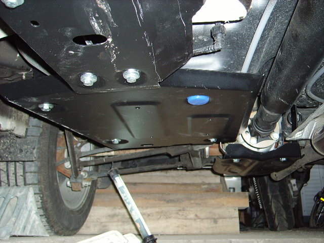

Tu t'orientes vers de la protection alliage . Il y a bien longtemps que j'ai abandonné cette solution qui pour être efficace nécessite d'avoir du 8 mm d'épaisseur . Ce qui entraine un coût sérieux , pas toujours facile à travailler et encore moins à réparer ; surtout lorsque tu es au milieu de nul part .
Ayant habité 17 ans 1/2 en Afrique et roulé sur toutes sortes de pistes , naturellement ce sont les protections aciers qui sont privilégiées .
En général , 2 mm d'épaisseur , nervuré , embouti , facile à détordre et à souder ...ce qui n'est pas le cas de l'alliage . Pas de surpoids par rapport à l'alliage de 8 mm d'épaisseur .
J'habite en milieu rurale au fin fond de la Meuse , au nord-est de Verdun , en zone forestière où les chemins forestiers sont ce qu'ils sont et encore pire lorsque je circule sur d'anciennes voies de chemin de fer où les rails et traverses ont disparues . Ce sont des circuits piégeux , soit avec le bois qui sort de terre au passage et accroche ce qu'il peut ou de la caillasse bien vicieuse sur les anciens remblais de voies ferrées .
En 2016 , la protection en tôle du moteur et les ancrages de suspension avant ( ép. 3mm)me donnant satisfaction , j'ai opté pour une protection en tôle du pont , du réservoir et le remplacement de la protection en 1 mm d'épaisseur des tuyauteries ( côté droit sous le Duster). Toutes ces tôles font 2 mm , sont nervurées et embouties . Pour un prix intéressant chez Renault . Je vient de les déposer pour un nettoyage , décapage car corrosion de surface et bien sûr une bonne protection avec traitement anti rouille et peinture spéciale châssis . Je me suis aperçu que ces protections en provenance de Renault Russie de l'usine de Togliatti (ex Lada) ,
avaient été bâclées côté peinture . Bien évidemment j'en ai profité pour supprimer quelques contacts durs en chauffant et marteau...
Voici une photo du dessous du Duster .
Protection origine ancrage triangle de suspension
Protection pont
Jonction protection réservoir et protection tuyauteries
Protection réservoir
Toutes les protections en place sous le Duster
Voici le kit de protection réservoir + tuyauteries
Voici la protection du pont
Je tiens à préciser : aucun perçage , utilisation des points d'ancrage d'origine .
Protection réservoir + tuyauteries = 123,76€
Protection pont = 68,63€
Tarif 06/2016 au magasin de la CC Renault/Dacia By My Car de Verdun (55)
Cela peut te donner des idées .

Merci beaucoup pour cette piste :) C'est beaucoup moins cher effectivement!
N'as tu jamais eu de problème avec la ligne échappement ou l'arbre qui ne sont pas protégés?

L'arbre de transmission est bien à l'abrit .
L'échappement , avant de toucher , tu as du remarquer un bossage long sous le plancher , niveau conducteur . C'est la partie la plus basse , qui frottera en premier et te préviendra de ne pas trop insister .
Pour rappel , le Duster est un pistard , non pas un franchiseur . Certains , ont du l'oublier , tellement il s'affranchit facilement d'un certain nombre d'obstacles .
Pour le franchissement , l'escalade , il y a le Wrangler , le Defender châssis court et d'autres 4x4 avec châssis à échelle .
Comme je l'écrivais , je parcours régulièrement des chemins forestier : je suis étonné de la facilité avec laquelle le Duster s'en sort . Sauf par temps de pluie , où il me serrait nécessaire d'avoir une monte pneumatique spécifique , bien cramponnés : peu utilisable sur route .
Ici les forestiers mettent trés longtemps avant de réparer les chemins après plusieurs injonctions des communes . Il sont plus rapides à sortir les billes de chênes .
