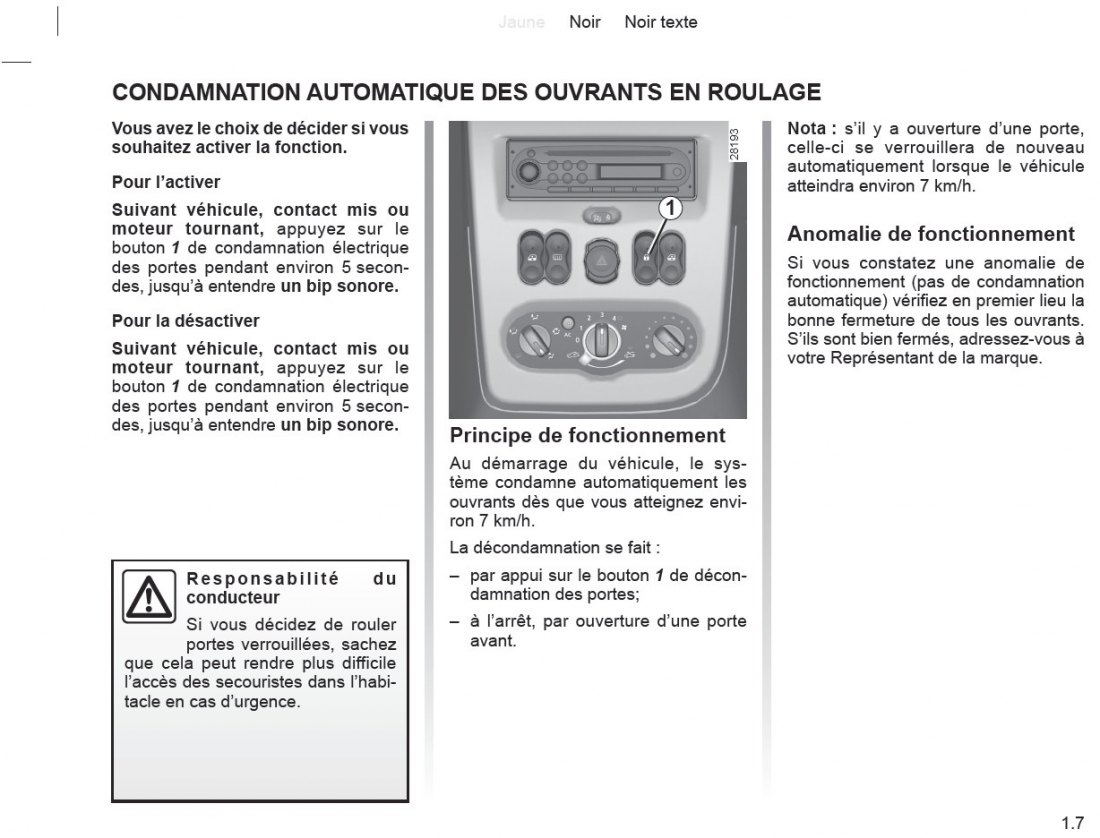

Bonsoir
Le C.A.R c'est la condamnation automatique des ouvrants en roulage
voici une capture du manuel d'origine (n'est plus present dans le mien juin 2011)
c'est plus clair--->
l'option doit etre activé dans un premier temps par la CC par valise (non active par defaut)
Plusieur sujet traite de cette fameuse option sur le forum.......(option tres contreversée)
evite le car jacking (agressions) par exemple et interdit aux passagers arrieres (enfants) de jouer avec l'ouverture des portes ou de sauter en marche :lol:
voila bernard63 en esperant t'avoir un peu aidé sur cette notion de C.A.R

Mais bon sang, mais c'est bien sûr !!
merci Madmax avec en prime, illustration c'est PRO ;)
