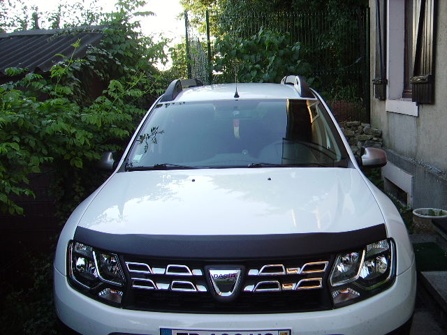

bra de capot = déflecteur de capot .
Effectivement il figure sur le catalogue belge des accessoires du Duster .
Très difficile à trouver , il va te falloir contacter quelques concessionnaires belge pour en trouver un .
J'ai pu en obtenir un , par l'intermédiaire de Mr Propre : il n'en restait qu'un en stock dans sa CC. Je me suis offert une balade de 200 km A/R , pour acheter le déflecteur avec la colle structurale .

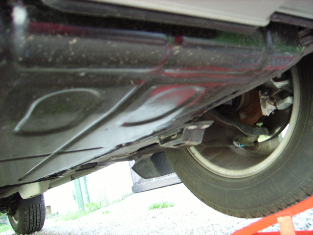

La version 4x4 possède une protection moteur en acier embouti et nervuré de 2,5mm d'épaisseur , avec protection des articulations AV des triangles qui à mon avis ne nécessite pas de la remplacer par un ski . C'est à toi de voir ...
Les blindages vendus par Renault sont de belle facture , faciles à poser sans être trop chers . En acier embouti et nervuré de 2,5mm d'épaisseur . Celui livré pour la protection des tuyauteries avec la protection du réservoir remplace avantageusement celui d'origine en acier de 1mm ...

Un ski alu coûte cher , ceux proposés vont rarement au-delà de la traverse après moteur .
Comme pour une protection arbre de transmission , c'est du sur mesure .
https://www.leboncoin.fr/livres/735778028.htm" target="_blank" target="_blank
Fais toi une idée du prix d'une protection intégrale .
Pour un ski valable , un exemple : http://www.equip-raid.fr/produits/blind ... cia-duster" target="_blank" target="_blank
N'oublies pas la protection du différentiel , comme sur la photo .
Je te rappel quand même que c'est un vrais tout chemin , pas un tout terrain .
J'ai fait l'essentiel en protections , j'habite en campagne , beaucoup de chemins , avec de belles ornières dues aux gros tracteurs des céréaliers . Sur la bande herbeuse au milieu d'un chemin , il n'est pas toujours évident de voir ce qui se cache .

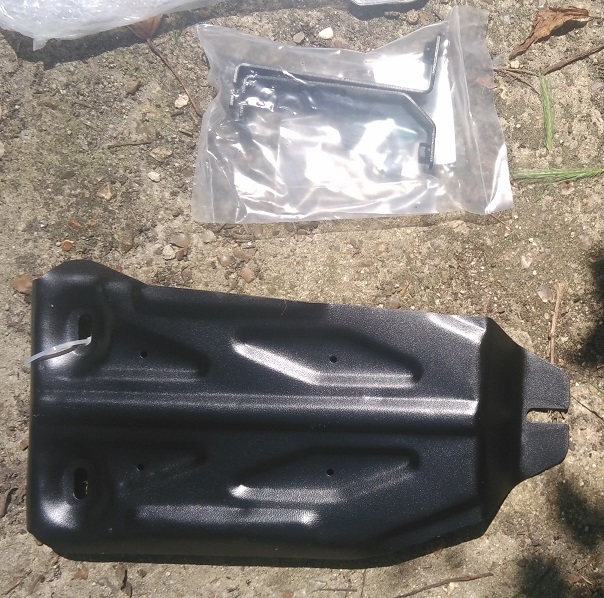

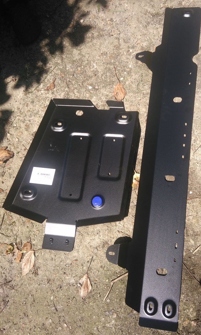

La protection différentiel , la protection réservoir + protection tuyauteries chez mon CC Renault de Verdun , qui fait Dacia .
8201559768 protecteur différentiel = 68,63€ TTC
8201628334 carénage réservoir + protection tuyauteries = 123,76€ TTC
J'ai eu la surprise de voir que ces 3 pièces arrivaient d'Allemagne , fabriquées en Russie . Délais de livraison 3 jours .
Montage très simple , facile , notice explicite en français . "La Tortue" qui est une femme , a effectué le montage seule , après que je lui ai communiqué quelques photos et explications .

La référence du déflecteur de capot : 7711556005 . L'usine qui le fabrique est implantée en Belgique . J'ai eu la chance que le CC Belge , m'ai fait une ristourne importante ; j'ai payé 79,60€ le déflecteur + la colle structurale HENKEL TEROSON MS9220(produit Loctite) . :D
Il l'avait en stock depuis 2 ans , sauf la colle qu'il a commandé le jour où je l'ai contacté .
Sur MagDacia la pièce avec colle est à 179,90€ + fdp :mrgreen: Sur LZP elle est à 130€ +fdp sans colle .
Dans les deux cas , ils sont en rupture de stock et n'ont pu me fournir une date de réapprovisionnement .
Contactes directement l'importateur belge , qui pourra te renseigner sur la disponibilité en Belgique .

Par-contre sur lzp elle est en imitation carbone alors que le tien est noir non?
