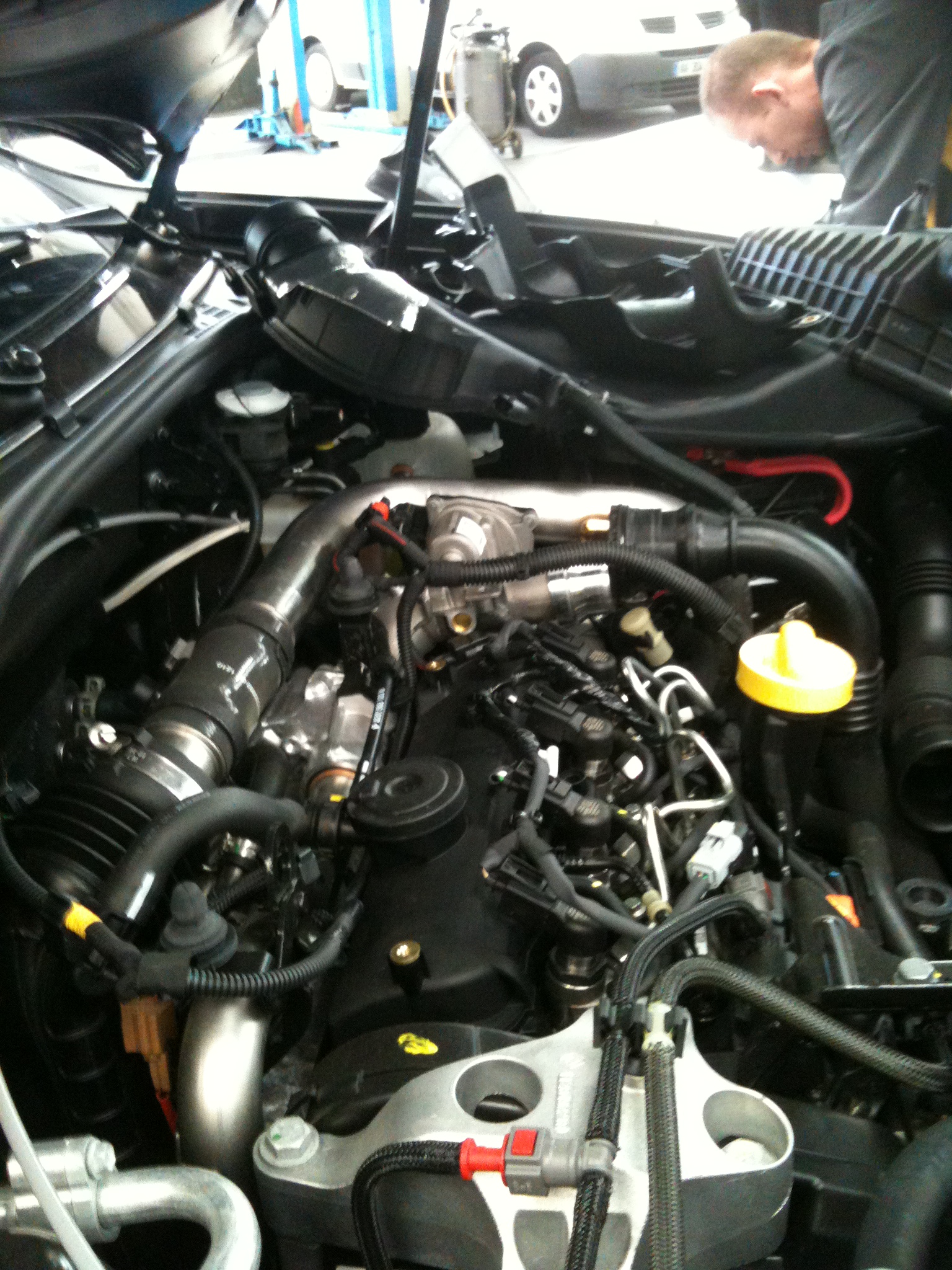

Aujourd'hui mon duster a été bloqué en concession.
Une OTS rouge ayant étée émise le 20/08/2010.
La raison du bloquage était soit disant confidentielle.
Mais quand j'ai secoué le chef d'atelier il a fini par se bouger le fion.
Il a télephoné a gauche et a droite et il a fini par me donner la raison:
-un morceau de faisceau electrique qui force sur un injecteur.
Upload/images/img0163.jpg
On voit sur la photo le cable qui passe entre l'injecteur 3 et le 4.
Il etait mal positionné et forcait sur l'injecteur 4.

Voilà j'ai des nouvelles concernant le blocage des livraisons des Duster.
Cet après-midi le vendeur ma dit par téléphone qu'il s'agit d'une gaine qui en frottant peut s'abimer, mais il n'en sait pas plus.... J'aurais la version du mécano ce mercredi.
La réparation a été faite dans la journée, donc pas de quoi s'inquiéter sur les délais de livraison de vos Duster.

Je repete que cet OTS Rouge concerne le passage du faisceau compartiment moteur.
