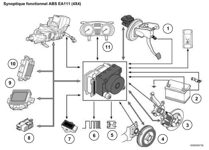

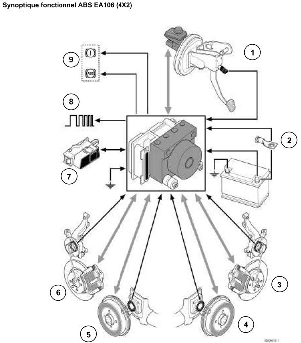

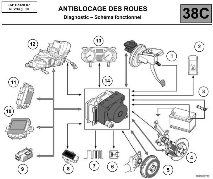

Dans les équipements de sécurité, normalement tout les duster sont équipé de l'ABS + AFUmais après avoir regardé les MR du duster j'ai un doute pour les version 4x2 sans ESP. La version 4x2 sans ESP a un système de freinage relativement simple sans groupe électro pompe ce qui n'est pas le cas des version ESP et 4x4 dans le système de freinage devient complexe avec des échange d'info entre plusieurs calculateur et un groupe électro pompe.
ABS 4x2
ABS version 4x4 déjà beaucoup plus compliqué
ESP
Faut-il un groupe électro pompe pour que le système freine à notre place.

l'AFU et l'ABS/ESP n'ont absolument rien à voir
l'ESP peut freiner à ta place selon les cas, pas l'AFU
l'AFU est entièrement mécanique et se passe au niveau du mastervac de freins (servofrein)
j'avais mis de la doc quelque part là dessus, je vais essayer de retrouver mais l'AFU n'a rien d'électrique ni électronique, c'est selon la vitesse d'enfoncement de la pédale de frein et ça agit sur des pièces mécaniques
