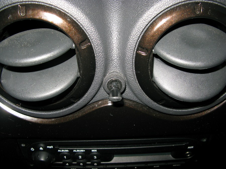

J'avais besoin d'un interrupteur pour couper l'alimentation d'un thermomètre int/ext.
Comme toi j'ai pensé à ces position, et j'ai commandé le bouton qui sert à l'ESP (aux pièces détachées il m'a été précisé que ce type d'inter était bien un "on/off" ), mais sans reprise possible du fait que c'est sur commande.
Et bien lorsque j'ai eu cet inter, j'ai constaté que ce n'est pas un on/off, mais une commande de relais!!
Donc j'ai trouvé à AUCHAN un petit inter en forme de tige(que j'ai coupée pour n'avoir qu'un petit cm de levier) payé dans les 2 ou 3 euros. J'ai fait un petit trou entre les deux grilles d'aération centrale pour le fixer à cet endroit ( en enlevant l'auto-radio c'est très facile pour le fixer et connecter les fils). :) :)
Tu peux nous faire une photo :?:
 Sujet du message: Re: alimentation gps
MessagePosté: 04 Nov 2012 19:05
Il n'y a qu'à demander et hop c'est cela l'esprit Dusterteam ;) ;) ;)
De mémoire, j'ai pris le 12v sur le permanent de l'auto-radio.
Cet interrupteur me permet de couper mon thermomètre lorsque mon véhicule ne roule pas ( çà évite de tirer inutilement sur la batterie, même si la conso du thermo est très faible).

Il suffit de prendre le + sur l'allume cigare, le circuit se coupe tout seul
en coupant le contact, pas besoin de se casser la tête à monter un interrupteur.

C'est vrai, mais je voulais pouvoir afficher ma température dans le cas où je serais dans la voiture, mais sans mettre le contact. :D :D :D
