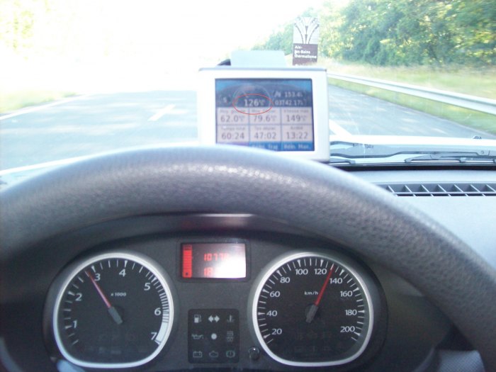

Salut
Vitesse GPS ou Vitesse compteur laquelle est la bonne ? :shock:
Car pour moi j'ai environ 5 km/h de différence :o GPS Garmin nuvi 330
126 km/h sur le GPS ///////////131 km/h au compteur environ
avez vous remarquez la même différence

Sur toutes les voitures c'est comme ça, sur ma Mégane j'avais 6 km/h de différence (pas encore regarder sur le Duster).
Normalement c'est la vitesse GPS qui est la bonne, et le compteur indique toujours un peu plus, après c'est plus ou moins important selon les marques (il me semble qu'il n'y a quasiment pas de différence sur les dernières citroën).

Je sais pas laquelle est la plus fiable, peut etre celle du compteur quand meme. cela depend je pense de la qualité du GPS, je sais pas... en tout cas moi je n'ai pas autant de difference entre les 2 vitesse ça tourne a peu près a 2 ou 3 km/h max d'ecart.

même chose pour moi avec un Navigon essentiel.
Le compteur de la voiture a un décalage de plus en plus grand après les 50 km/h

La "vraie" vitesse est donnée par le GPS, elle correspond au calcul du déplacement du "mobile" sur sa trajectoire, ça marche aussi pour les avions et les bateaux, avec une précision diabolique,
Par contre, chaque voiture est "calibrée" plus ou moins bien par le constructeur, la vitesse donnée par le compteur dépend aussi de la monte de pneus, même simplement de leur pression (donc de leur diamètre),
Les cinémomètres des radars sont précis et correspondent à la "vraie" vitesse donnée par le GPS,
Sur le Duster (au moins la version 4x4), l'écart est de 6 km/h,
Sur d'autres voitures, c'est plus ou moins, .......
Par exemple j'avais une Lada Niva, le compteur était exactement précis comme le GPS,
Sur la Dacia Logan MCV, il y avait aussi un écart de 6 à 7 km/h,
Certaines Citroën sont parfaitement calibrées aussi,
En résumé, vous pouvez vous fier précisément au GPS pour passer devant un radar sans risque,

Avec ma Mégane avec un Tomtom et un ViaMichelin, quelque soit ma vitesse, j'avais 6 km/h de différence, donc c'est assez fiable et j'ai toujours entendu dire que c'est la vitesse GPS la bonne.
